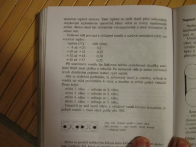

sitalik: nemáš pravdu i u š favorit se vůle s ohřátím zvětšuje. Vůle je nutná hlavně proto, aby při velkých mrazech nezůstávaly ventily nedovřený, proto by se měla kontrolovat při cca 20°C.
Tady máš důkaz z DP na š favorit (docela by mi zajímalo jak jsi to měřil...)

tak bych rekl, ze mame pravdu oba, ale ja o trochu vic (v souvislosti s tematem
meril jsem to tak, ze jsem hned po zastaveni zahrateho motoru shodil viko ventilu a zmeril vuli listovyma merkama. Pak jsem pockal az sam zchladne a zmeril znova, vysledek byla vetsi vule na studenem motoru.
V te DP se meri vule (jestli to dobre chapu) na temperovanem motoru, takze vsechny dily (ventily i hlava) maji stejnou teplotu, takze se zde uplatni vesi teplotni roztaznost hliniku a vule s teplotou roste. Souhlasim, ze je treba vule nastavovat/kontrolovat na studenem motoru, ale za provozu se vule zmensi, jak uz jsem psal, rozdilnou teplotou hlava x ventil.
