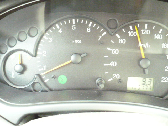

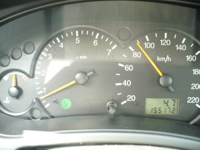

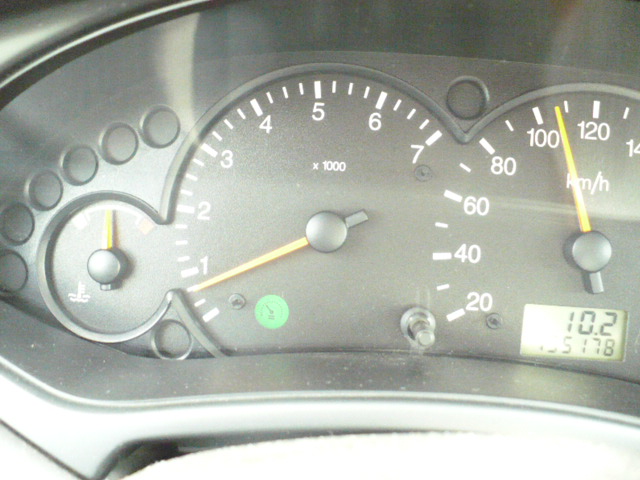

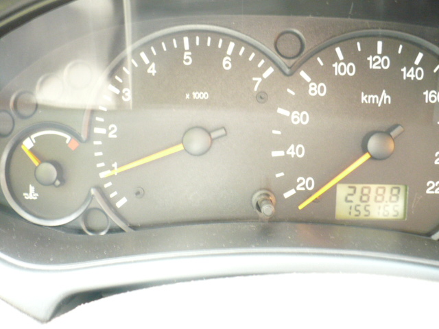

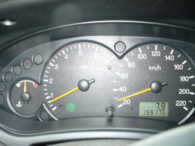

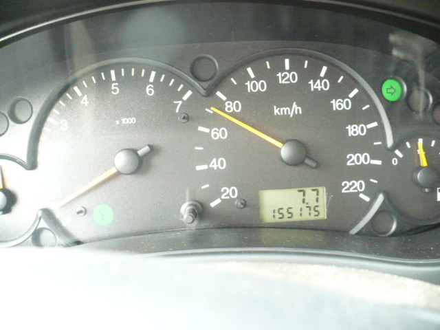

Aspon, foto mého volnoběhu-za studena + ohřátej motor:
