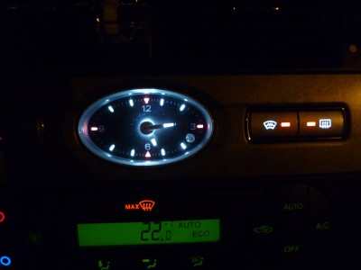

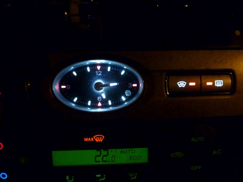

Tak předkládám první fotky, které jsem právě pořídil. Jedná se o hodiny a tlačítka na vyhřívání oken. Na těch fotkách to sice nevypadá tak dobře jako naživo, ale jen pro představu, abych se mohl pochlubit :wink:

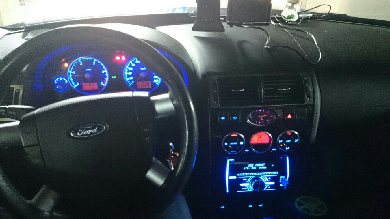

takze idem sa aj ja pochvalit ako sa mi to podarilo (nepodarilo)
Este musim nejako vyriesit hodinky aby mi len rucicky svietili na cerveno a tak isto mi nesvietia nejako moc rucicky na budikoch .... ale to su len detaili ....

Fotky hodně zkreslují..ale zdá se mi, že si použil moc výkoné ledky.

jj dost skresluju .... nazivo to je uplne ideal ... a ledky maju svietivost 14 az 22 cmd
Este ak by ste mali nejaku rado ako spravit aby ledky v budikoch podsvedcovali aj rucicky bol by som vdacny ....
