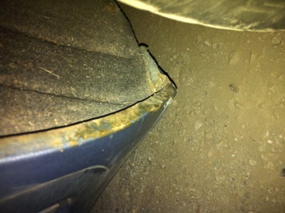

Mám problém z koróziu na zadnom leme blatnika na vek necelých 7 r dosť skoro začína u c maxa.ako to riešiť vo Forde to asi neuznajú na záruku .treba to hneď riešiť ci neskôr cely lem meniť?

Tak jsem zjistil, ze se mi od heveru trochu oloupal lem na prahu. Není to az do zeleza, zustala tam základovka a oloupala se jen takova ta zesilena barva. A můj dotaz směřuje na to, kde se taková barva kupuje ? Dá se to koupit i v barvě auta, nebo co s tim ?

Podla cisla na stĺpiku u spolujazdca ako otvoria dvere mas nálepku podla toho zistíš farbu. Skús farlaz.sk .

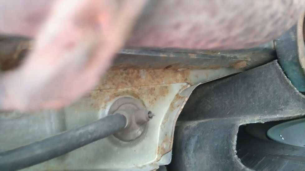

Podělím se s ostatními, řeším korozi na našem autě, serviska plná, servis při 2 kontrolách nic nenašel,( na jaře a teď) po naléhání znovu kontrola, samo že našli, stanovisko od nich, v pátek jsem upozornil, v pondělí odpověď zanedbané, nevztahuje se záruka, při normál reklamaci jim trvá vyjádření zkoro týden, vtipné je, že sami nic nenašli až když je člověk upozorní poněkolikáté. Už vidím lidi jak si sami dlouhé chvíle nechávají zvedat auto a budou si to samý kontrolovat, od toho je snad autorizovaný servis který kontrolu provádí a nechává si za to zaplatit.

Klasicky lemry, no... Ja pochodil stejne, serviska vyplnena, kontroly laku kazdej rok a ze prej koroze strechy, prahu, vyfuku a podvozku je zanedbani, jasne :totlsmile:

Lak neřeším, ani na něj není tak dlouhá záruka, výfuk je spotřebák, ale koroze kastle na kterou dávají 12 let, by takle neměla vypadat, ve čtvrtek to budu řešit přímo šéfem servisu, protože přístup podřízených je opravdu špatný, absolutně žádná snaha něco řešit i když by jim to člověk zaplatil.

V létě jsem si opravoval různé drobné oděrky a korozi. Je to strašný opruz. To už snad raději přelakovat celé auto. Jo a s číslem barvy u Fordů to není tak jednoduché. Naštěstí mi lakýrník našel podle vzorkovníku správný odstín. Protože číslo na sloupku taky nemusí znamenat že vám namíchají správnou barvu. Jinak 1 dcl stříbrné metly vyšel na asi 150 kč.

pzi píše:Lak neřeším, ani na něj není tak dlouhá záruka, výfuk je spotřebák, ale koroze kastle na kterou dávají 12 let, by takle neměla vypadat, ve čtvrtek to budu řešit přímo šéfem servisu, protože přístup podřízených je opravdu špatný, absolutně žádná snaha něco řešit i když by jim to člověk zaplatil.
Kontrolní otázka. Není těch 12 let náhodou na prorezavení nosných částí?

Těžko.Je to na prorezavění zevnitř ven,ale někdy uznaj i něco víc.

Bere se to jako karoserie, momentálně se to řeší s Ford.cz, protože po hodinové schůzce servisem, výsledek de fakto žádný, že když si to opravím sám nebo u někoho tak mi to razítko dají.
