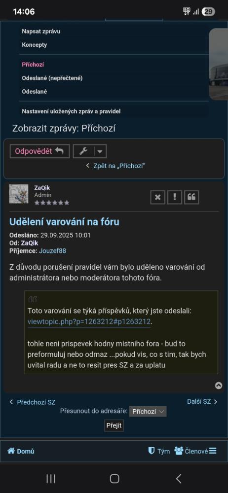

Edit: nic mi nepis. Navod uz je v historii popsanej.
Ahoj. Napis zpravu. Poradim ti co stim. Pripadne vyresim ;-)
