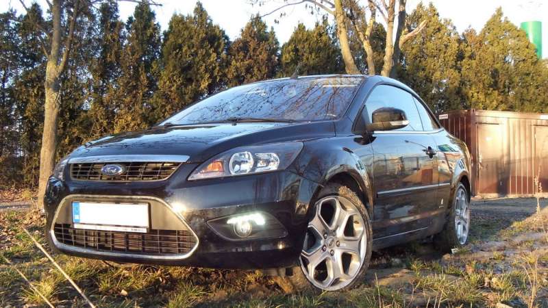

Tak je to hotove. Ako som planoval - na dialkove ovladanie.
Takto to vyzera na aute:
Viac info v galerii.
(Vratane linky na video s ukazkou funkcnosti.)

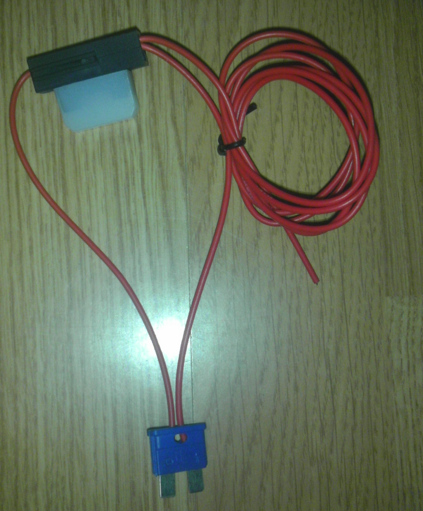

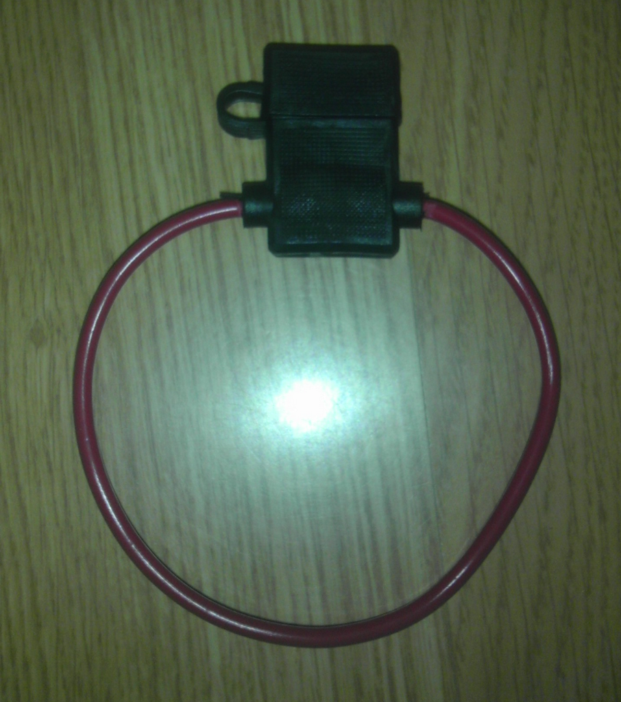

Mam jeden typ ako to vyriesit. Neviem ako MK1, ale v poistkovke MK2 v motorovom priestore je +12, stale aj spinane (ACC). Snazim sa do nicoho nerypat ked nemusim (plus su potom vsetky zapojenia vratitelne do povodneho stavu), takze som pouzil poistkovy bypass:
Kedze poistka v bypasse nahradza povodnu poistku, na odbocku som este pridal dalsiu, ktora isti pripajany obvod:
Samotny bypass som zapojil "odbockou" na zivu stranu v poistkovej skrini, takto su oba istene obvody (povodny aj novo pripojeny) oddelene, s nezavislym istenim.
Vsetko sa pekne zmesti do poistkovej skrine, takze je vsetko pekne pokope.
Cista praca - do nicoho nerypem, nic nerozoberam, nic netaham do kabiny a vsetko je vratitelne do povodneho stavu, aspon co sa napajania tyka... 8)
