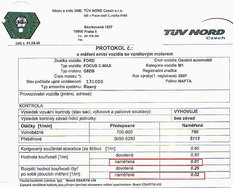

Klasika- včera jsem zjistil, že mám mít už 14 dní hotovou technickou. Dneska jsem tedy byl.
Emise hrůza, ten zvuk testovaného motoru ... :bebng:
Přikládám emisní protokol.
DPF přítomen, najeto přes 130 t Km.

Ac je to s podivem a clovek by cekal vyssi duslednost kdyz je to "TUV Nord" v teto STK mi zatim nikdy problemy nedelali a to sem tam byl uz dvakrat i bez DPF. Prohlidka rychla a cena prijatelna.

zelená + červená = 1500 při platbě kartou.
Dřív jsem před technickou dával auto do servisu na "přípravu" a zajištění TK. Tak kolem 3000 to stálo.
Od jisté doby prostě přijedu na technickou a dostanu ji. Teda- tady jsem pro jistotu vyměnil prasklou žárovku SPZ. Už jsem zažil člověka, co přijel a měl 4 prasklé žárovky a technik ho vyfakoval do pryč.
TÜV Nord je dle mých info "přísnější" než Dekra. O té jsem "zaslechl" informace, že v rámci byznisu projde kdekdo a kdo by neprošel na emise, že prý a možná mají nějakou úpravu ve stroji a že by se snad i mohlo stát, že vylezou výsledky v normě...
Je pravda, že jsem rád, když mi technik řekne, že auto je OK, jen vzadu nechat zkontrolovat silentbloky a kouknout se na počínající korozi...
