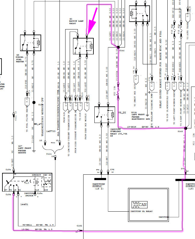

Příspěvek od Nepér » 22.07.2015 23:53

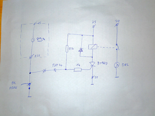

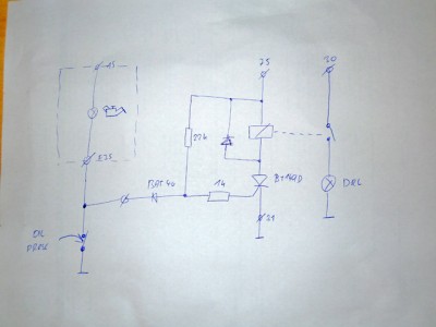

Tak ještě "jednodušší" zapojení a funguje to přesně, dle mých představ :twisted:
Jen je třeba "75" od klíčku a někde vyštrachat ten kabel od spínače tlaku oleje na motoru...

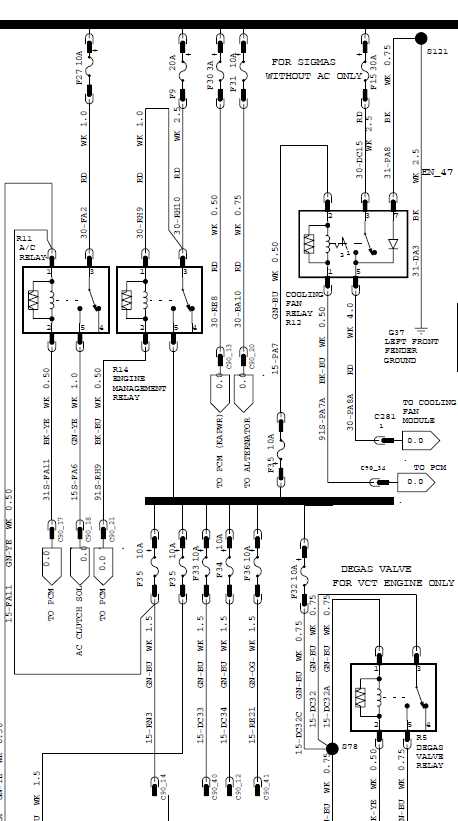

Na ruskom fore som sa docital ze pre Focus MK2 12+ brali odtialto konektor C90, vie to niekto identifikovat co je to presne za kabel?

Re: Světla pro denní svícení info na 1. strane
Příspěvek od Nepér » 27.07.2015 19:01

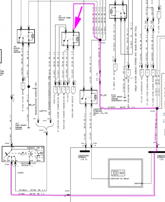

To je F36, totéž, co F32, 33, 34 nebo 35. Třeba já to teď mám na F33. Jinak jsem koukal no to čidlo tlaku oleje... no popravdě nechce se mi zasahovat do svazku motoru a tak to buď nechám, jak to mám, či jak to doporučuje Hella, nebo najdu ten kabel, co vede do pojistkovky od spínačky někudy spodem, mimo tadyten konektor.
Tady jsou ty pojistky ve schématu.

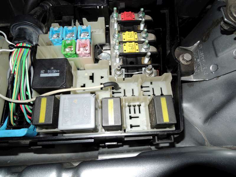

Příspěvek od Nepér » 13.08.2015 22:45

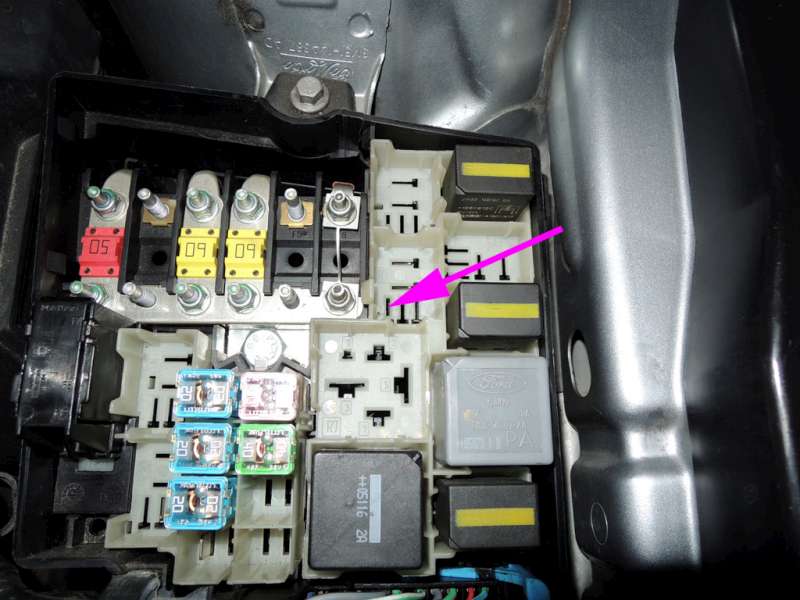

Takže spínané napětí, přímo od klíčku, tam je. Nechápu, že mě to nenapadlo dřív.
Relé R3, kontakt 1.

Si borec! Takze drl zhasinaju hned po vypnuti motora?
predtým:
Focus Combi Trend '99 1.8TDdi
Nepér
Příspěvky: 1500
Registrován: 09.12.2009 08:35
Bydliště: Praha 8
Příspěvek od Nepér » 14.08.2015 08:00
Jo, 1:1 se zapalováním.

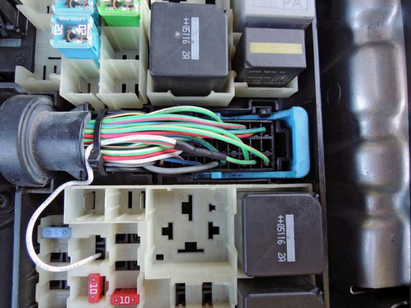

Příspěvky: 24888
Příspěvek od ZaQik » 19.08.2015 20:22

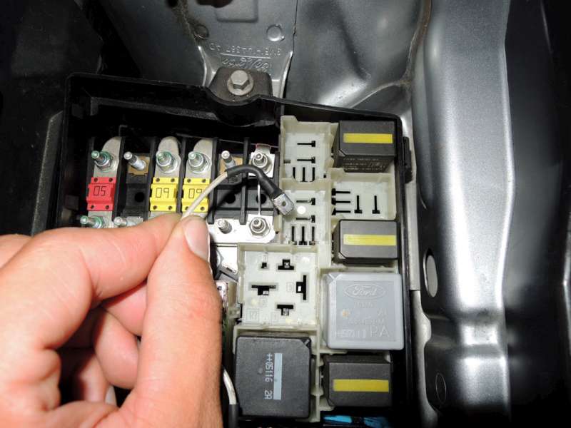

FocusJR píše:Ten rezistor mezi pinem 1 a 26, vypadá podle tohohle fóra: http://www.fordownersclub.com/forums/to ... 25-c-max/# a popisu ve schématu jen jako kus lanka 0.75 mm2 v nějaké ochrané bužírce.
staci kratky drat, kterym to jen propojis ... original je drat dlouhy cca 5 m (nekde jsem daval fotku)
