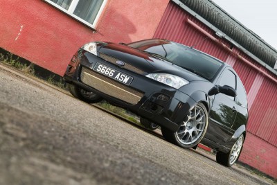

Re: inspirace - tuning
a este decentny cernoch
až na ty lapače je ten černoch fajnovej
