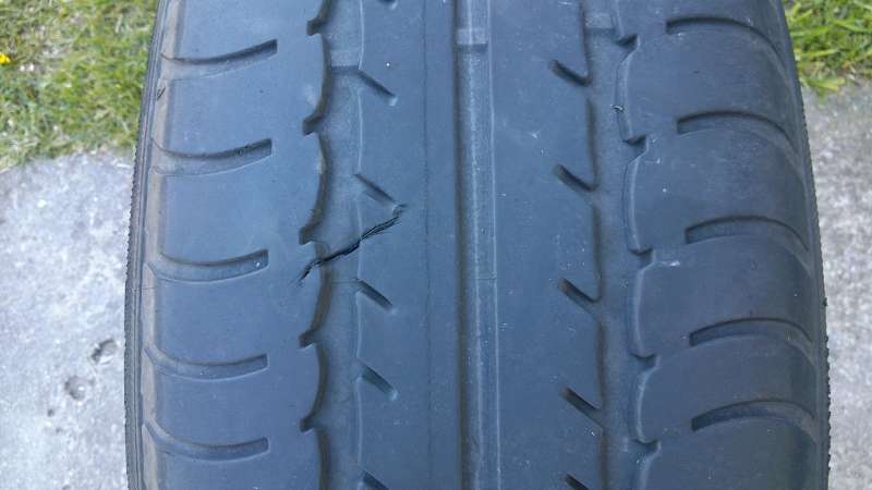

Ve čtvrtek na želežničním přejezdu. Netuším co tam bylo :nixw: :dih:
Jezdím tama 100x za rok 45-50 km/h

Dá se takové dlouhé proříznutí vůbec spravit ?
Příspěvky: 13645
Re: Kola na Focuse + konfigurátor - informácie na strane 1!!!!
Příspěvek od stano. » 20.04.2014 21:29
Nie. To su aj kordy potrhane.

Co já vím, tak nic většího než hřebík se nedá..
Alespoň takové jsou zatím moje zkušenosti z pneuservisů.

Takže se sadou na opravu pneu (místo rezervy) by se mohl jít klouzat... :roll: resp. volat odtahovku :)

Hej. Prave preto ju stale vlacim v kufri. Aj ked za tie roky som ju pouzil raz, no dal by som to aj bez nej - len by som musel castejsie zajst na benzinku dofukat.

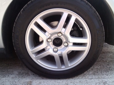

Zdravim Vas :) Mam tieto origo disky s pneumatikou 195/55 R15. Viete mi poradit ake najsirsie podlozky mozem dat aby mi nesuchali gumy o blatniky pri plnej zatazi? :o Diky :wink:

Ja viem, ze to nie je odpoved na tvoju otazku, ale napisem to takto:
Nerob z toho tuzingovu karu ;)
Mas 15 rocne auto s TDDi motorom. Nie Nissan Skyline.
