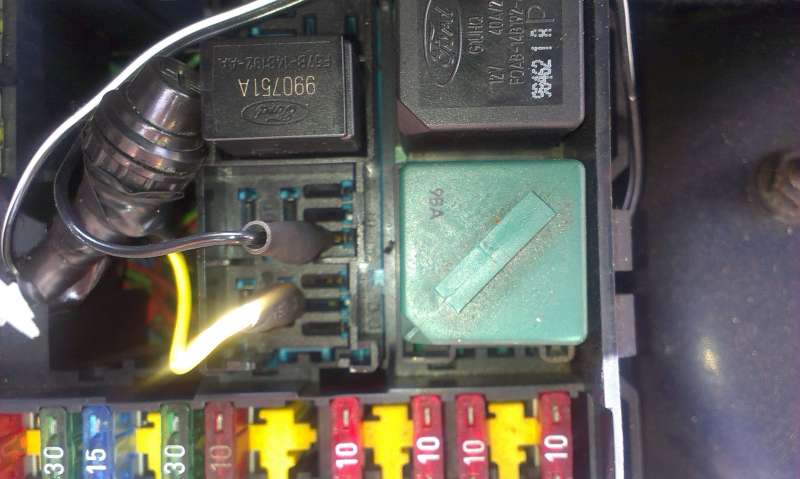

presne tak jak to pise stano...a na funkci spinani klimky to drl zadnou zmnenu ve funkci nemeni...z prestane lejt tak to na jednom aute vyfotim jak to v pojistkovce ma nadratovany(funkcni klimku teda nema z duvodu prorazeneho chladice klimky) a funguje mu DRL presne jako mne..
tak vyfoceno ..a v podstate to dalsi rele co tam je je pro cerpadlo paliva-od nej by to slo vzit taky jen s tim problemkem ze by se drl rozsvitili na chvilku hned pri zapnuti zapalovani a pak by svitili jen kdyz jede motor a jde porad cerpadlo
...takhle to ma zapojeny znamej v aute-ten drat s pojistkou je +
...ta to mam stejne akorad ze spoda protoze tam relatka mam vsechny...
