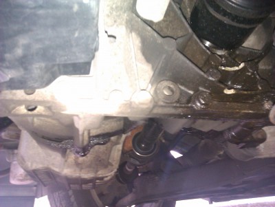

Také mě bohužel fíkus dlabe olej. Co jsem pozoroval tak 300km/1litr oleje. Je to hodně, v normě? Auto má najeto asi 165 tis. km. Olej leju 10W-40. Z výfuku nic nečadi, motor ze zhora je suchý i u víka. Ale dole je lehce mastný. V příloze je foto spodku. Tehdy mi mechanik měnil poloosy tak nevím jeslti to taky nemám mastné kvůli tomu, řikal, že musel dolít olej do převodovky.

8O Pane bože,co s tím autem kdo dělal?
To ty poloosy rval traktorem,že to tam tak olámal?
Jinak běžná spotřeba se udává tak 0,1 L na 1000Km...při 5w30,takže ten Tvůj jezdí skoro napůl na olej.Přečti si celé tohle vlákno a budeš chytřejší. :cooler:

Pardon, vypadla jedna nula...mělo to být 3000km/ 1 Litr oleje. :!: K těm poloosám se ani vyjadřovat nebudu....každopádně prej nešly ven :bebng:

no ak ti menil poloosi a nevymenil gufera na prevodovke tak rataj,,ze ti to bude stale cakat olej z prevodovky,, lebo tie co tam boli urcite ich poskodil :nnou:
