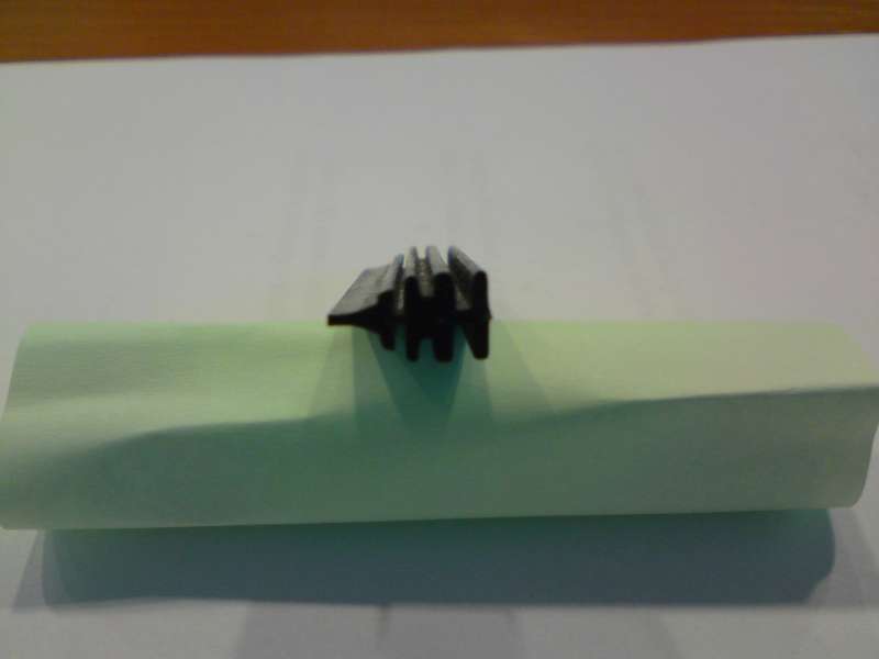

Aerotwiny- dáš tam aj obyčajné gumičky,ale sú o niečo vyššie/o jednu drážku/. Ja som kúpil za 3,50€ 2 ks. gumičiek do flat stieračov, dlžka 710 mm /viď foto/. Pri demontáži a montáži si dajte pozor, pri spodnej koncovke je taký malý háčik na zaistenie gumičky/asi 1 cm od konca stierača/starú gumičku musíte odrhnúť a ak chcete nasadiť novú až po koniec musíte ten háčik skrutkovačom prihnúť do roviny stierača.

miloccc píše: Aerotwiny- dáš tam aj obyčajné gumičky,ale sú o niečo vyššie/o jednu drážku/. Ja som kúpil za 3,50€ 2 ks. gumičiek do flat stieračov, dlžka 710 mm /viď foto/. Pri demontáži a montáži si dajte pozor, pri spodnej koncovke je taký malý háčik na zaistenie gumičky/asi 1 cm od konca stierača/starú gumičku musíte odrhnúť a ak chcete nasadiť novú až po koniec musíte ten háčik skrutkovačom prihnúť do roviny stierača.
Já tohle taky nejprv zkoušel. Kromě opruzu s rozebíráním toho aerotwinu ty náhradní gumičky
měly jiný tvar - vyšší a měkčí. Nasadit to tam šlo, ale na tom okně to vypadalo divně asi jako
třínohý pes. Ono je to jakoby přimáčklo na plocho ke sklu a při stírání se to převalovalo ze
strany na stranu. Stíralo to, ale nic extra, pak jsem koupil nové aerotwiny a ty jdou skvěle.
Chtělo by to ten správný tvar gumiček do aerotwinu, ale to se asi neprodává..

predava, ja som kupil u forstingera nahradne gumicky pre aerotwin. Mali aj normalne, ale predavac mi tvrdil, ze normalne tam nepojdu.
