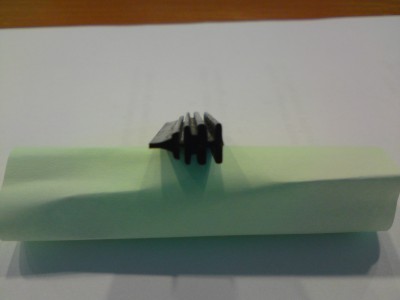

Aerotwiny- dáš tam aj obyčajné gumičky,ale sú o niečo vyššie/o jednu drážku/. Ja som kúpil za 3,50€ 2 ks. gumičiek do flat stieračov, dlžka 710 mm /viď foto/. Pri demontáži a montáži si dajte pozor, pri spodnej koncovke je taký malý háčik na zaistenie gumičky/asi 1 cm od konca stierača/starú gumičku musíte odrhnúť a ak chcete nasadiť novú až po koniec musíte ten háčik skrutkovačom prihnúť do roviny stierača.PeS píše:Ale když máš vepředu Aerotwiny - a tuším FFII je mají standardně -stand píše:Koupíš 2x710 a druhej zakrátíš ne!

Já tohle taky nejprv zkoušel. Kromě opruzu s rozebíráním toho aerotwinu ty náhradní gumičkymiloccc píše: Aerotwiny- dáš tam aj obyčajné gumičky,ale sú o niečo vyššie/o jednu drážku/. Ja som kúpil za 3,50€ 2 ks. gumičiek do flat stieračov, dlžka 710 mm /viď foto/. Pri demontáži a montáži si dajte pozor, pri spodnej koncovke je taký malý háčik na zaistenie gumičky/asi 1 cm od konca stierača/starú gumičku musíte odrhnúť a ak chcete nasadiť novú až po koniec musíte ten háčik skrutkovačom prihnúť do roviny stierača.
