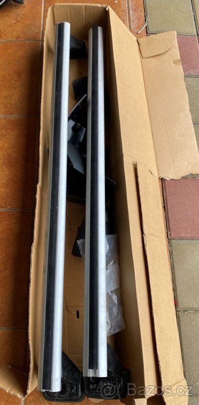

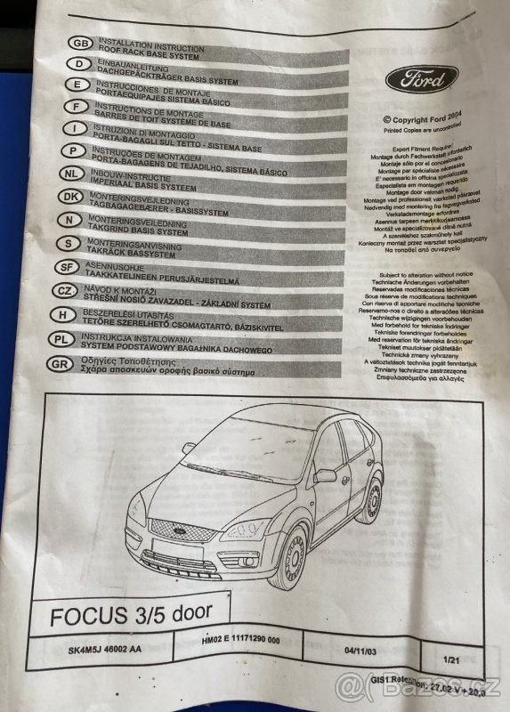

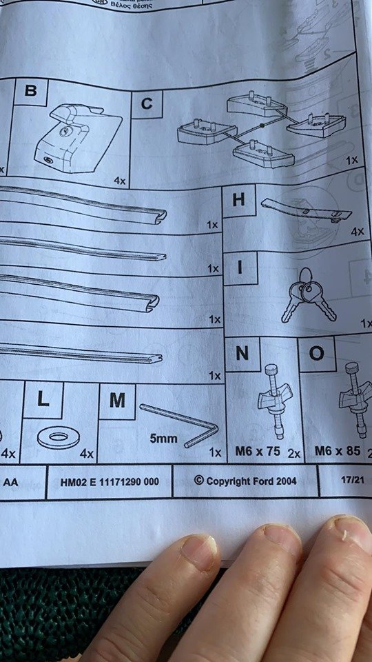

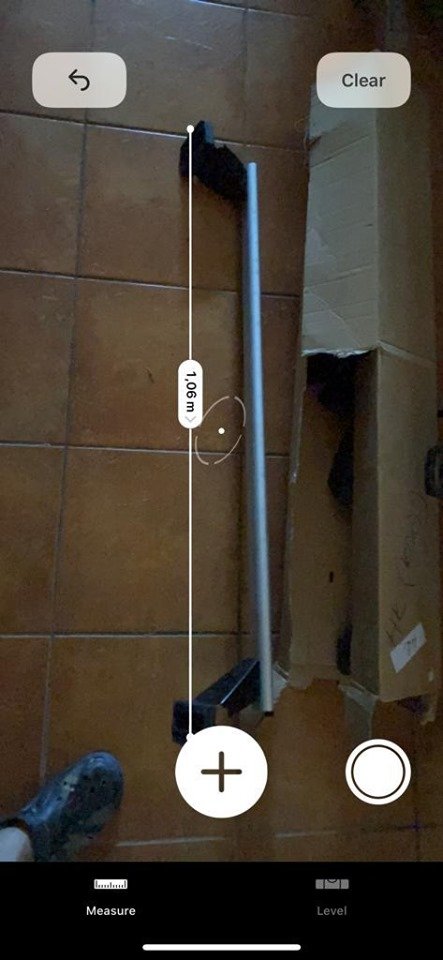

Zdravim vsechny
Myslite ze tyto pricniky budou pasovat na FF2 2010 combi system uchyceni je stejny,ale jestli nejsou jine rozmery strechy.

Re: Stresny nosic - vsetky informacie a navod na montaz
nad zadnimi dvermi ma strecha jiny sklon ... nedoufal bych v pouzitelnost

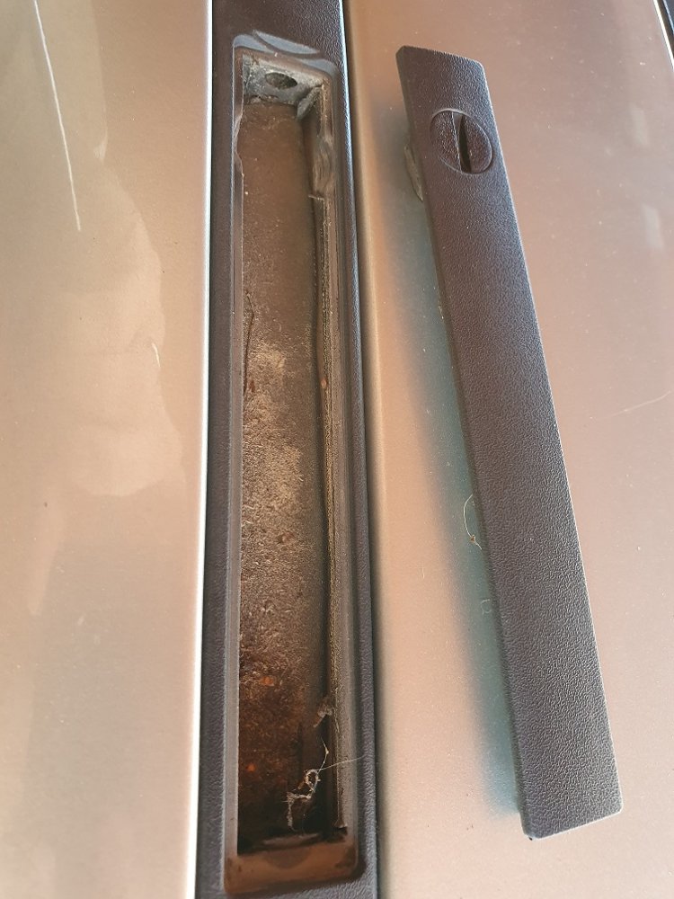

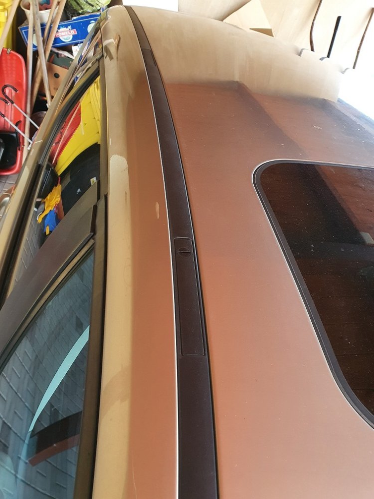

Ahoj,
chtěl bych na svůj Ford pořídit příčníky, ale nevím jaké.
Ve střeše mám otvory viz fotky a nevím, jestli jsou pro příčníky využitelné a pokud ano, pro jaké?
Díky
Díky

Re: Příčníky, podélníky
Tak očividně máš dvojkoveho Focuse...
Mrkni třeba na konfigurátor Thule (thule.cz), kde si zadej auto, r. v. atd. a nejde ti to varianty. Vždy to bude s kitem 3015, kde si rozklini pdf manuál a uvidíš, jak se na tvé auto montuje.
Napovím..., potřebuješ přímo uprostřed toho tmelu pod krytkou vydlabat tmel a vysroubovat plastový šroubek, uvidíš přípravu na závit.
