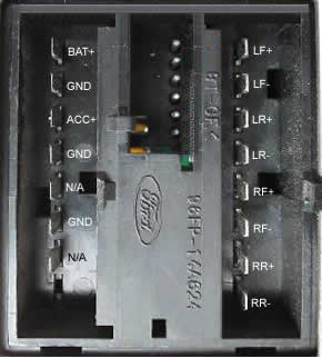

Zdravim Vas!
Mam problem, ze konektor DO spod volantu ma iny konektor, nez je na radiu. Doteraz som mal 6006E (6CD menic), no kvoli pokuche som ho vymenil za 6000CD. Je to ten model BEU otocnej hlasitosti. Foto zadneho konektoru prikladam. Neviete nahodou niekto zapojenie toho konektora? (je medzi napajanim a repro). Dakujem za pomoc
- Přílohy
- ford-5000-6000-7000-autoradio-connector.jpg (12.69 KiB) Zobrazeno 4674 x
