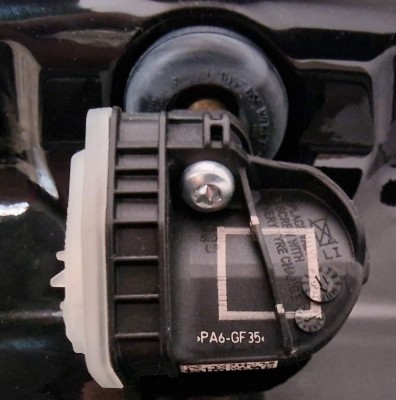

Ahoj, prosím o radu, pořídil jsem manželce FORD FOCUS III Combi 12/2017 a auto má TPMS ventilky.
Koupil jsem sadu Al disků, ale musím pořídit ještě TPMS ventilky a nevím, které přesně tam pasují.
Na FORDSHOPU jsem našel tyto:
https://www.fordshop.cz/p/senzor-tpms-t ... neu-ford-1
Nebo tyto:
https://www.fordshop.cz/p/senzor-tpms-tlaku-v-pneu-ford
Dle popisu sedí oba typy, tak si nejsem jistý.
Ale dále jsem našel např. levnější SCHRADER 3023, ale nevím, zda to spolu bude chodit, nebo se musí nechat naprogramovat.
https://mlparts.cz/snimac-kola-kontroln ... rader-3023
A ještě mě zajímá, zda všechny tyto ventilky lze použít jak na plechové disky i Al disky. Dle obrázku mi to přijde spíše na plechové disky.
Nebo jaké levnější koupit, aby to fungovalo?
Díky za rady, Honza

Příspěvek od Karel2 » 11.05.2022 15:15
no ja tam mam tyhle, ovsem z ekonom. hlediska je lepsi to prepnout diagnostikou na hlidani ABS snimaci, ale je to vec nazoru
