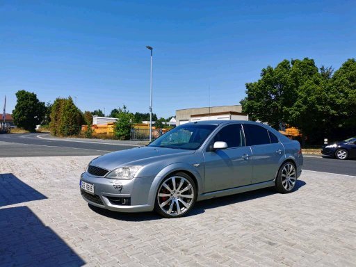

Příspěvek od Pitrson » 11.07.2020 22:07
naprosta pravda, nepotrebuji nikomu nic dokazovat, kdo moje mondeo znal tak poznal :) Ano, v hadicich u IC jsem pro vymene za silikonky zpozoroval olej - ne moc ale byl tam :)

Příspěvek od phofy » 12.07.2020 08:37
To je ale uplne normalni, ze mas v sani trochu oleje a neda se to povazovat za to ze "chcije" turbo, kdyz chcije, tak se naplni IC olejem a pak si casem motor cucne olej :mrgreen:
Mel si vsechno origo + chip, nebo nejaky upravy?

Příspěvek od Pitrson » 12.07.2020 21:21
ne, daval jsem Fmic IC do 450 ps, predelaval vedeni vzduchu a vsude silikonky hadice, vytahl a kompletne zadelal EGR ( ne jen zaslepku, cele slo pryc a u motoru se zaslepil vyvod), udelal jsem jiny vyfuk, predelal se katik za pruchozi trubku, udelal se chip od robka. To asi vse k motoru, cely podvozek od Sachs sport + voghtland snizeny, Powerflex siletbloky atd atd.. pekne svezeni
a k tomu turbu, ja jsem si prave myslel ze uz netesni domecek a proto teče, takze jsem to bral ze turbo chcije. Kazdopadne nehulilo, to i robko chvalil kdyz to delal to auto ze konecne zadna plecka ktera ma vse K.O
