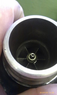

Moje bad turbo.

Co mu bylo, nebo spíš jak se projevovalo ?

Jednoznacne poskozene nabezne hrany vinou asi spatne filtrace. Tipuji, ze dost piskalo.

No,takze som sa vyzbrojil srobovakom,baterkou a opat som sa isiel pozriet na to nestastne turbo.Oproti tej fotke hore mam tu vrtulku lesklu.V privodnej hadici od vzd.filtra je jemny film oleja(spodok hadice).Skusal som pohybat s tou vrtulkou.Axialnu volu nema ziadnu ale radialnu poriadnu.Odhadom mozno aj 1mm.Takze celkom statocne vyheglane.Ked budem mat cas,mozno cez vikend skusim ten test mazania.

jestli nema axialni vuli, tak bych to jeste nechal byt. vzal bych nekdy tenkou lampicku a prohlidl skrin kompresoru, jestli neni odrena od vrtulky. Jestli neni, zatim bych jezdil. Dost zalezi, jestli je teda turbo mazane. Na zkousku mazani turba dolit pul litru oleje. Melo by se to delat na teplem aute, ne studenem. Pokud je spatne mazane, tak ihned resit, ale to az pozdeji. Ja mam prutok cca 0.9 za minutu. Minimum je 0.3
To co se tam hejbe je napinaci kladka drazkoveho remene, na druhe fotce jsou rozvody - ty s tim nemaj nic spolecneho. Drazkovy remen je asi na vymenu.

vita_k píše:Jednoznacne poskozene nabezne hrany vinou asi spatne filtrace. Tipuji, ze dost piskalo.
Jak rikas. Ale turbo bylo porad sticha az najednou od 2100 rpm zacalo knourat jako kdyz tahas kocku za ocas, ale jen kdyz byl motor povysokym vykonem. Kdyz jsem jel na ctvrt plynu byli sticha. Vule tam zadna neni. Jen je hodne tezke tu vturbinku roztocit treba orstem. Je tam odpor, ale kdyz uz ji "utrhnu"toci se v pohode. Peoste lizisko v p..

vitacz píše:Peoste lizisko v p..
Tak to by stalo za to jeste nechat vycistit olej vanu a vubec proverit mazani. dokud je turbo mazane, tak by se kazit nemelo.

vita_k píše:
Jen vyměninim olej a filtr atd. Sundavat vanu nebudu
