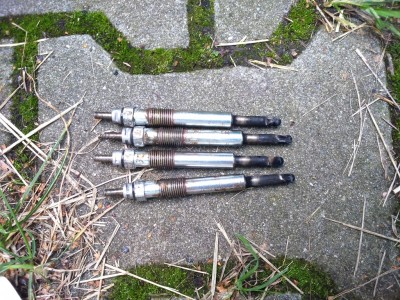

Vy co jste měnili žhavicí svíčky, dodržovaly jste utahovací momenty :?:

:mrgreen: dík, našel sem postup u výrobce: momentový klíč nastavíš na 35Nm a povoluješ starý, vyčistíš otvory, a nový svíčky utahuješ 15Nm a matičky na drát 2Nm :mrgreen:

Příspěvek od lucky.jack » 14.09.2015 20:00
1.8 - 15Nm
1.6 - 8Nm
2.0 - 10Nm
To jen aby nedošlo k mejlce :mrgreen:

Tak je mi jasný, že to není moc, zjednodušeně to je 1,5kg na 1m páky :mrgreen: nějak to dopadne, a nakonec nejspíš budu mít půjčený momenťák

Příspěvek od phofy » 16.09.2015 17:46
Svíčky, šly lehce ven :hhura: a utažený jsou momenťákem :lol:

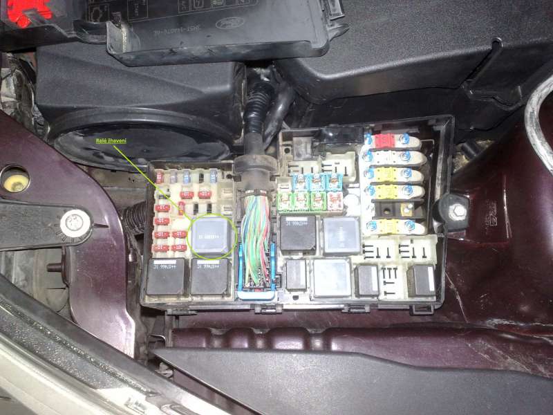

Kde se nachází relé žhavení, v té černý skřínce u baterky? A jaký má to relátko označení? Díky :nazdravi:

Příspěvek od Andymaniac » 18.09.2015 08:56
Pokud se ptáš na 1,8 TDCi (nevím, jestli je to všude stejné), tak je to toto:
Motor: 1,8 TDCi
Výbava: GHIA
