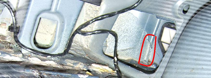

Mam odstrojene oblozeni leveho boku a zadku kufru a myslim ze jediny misto kudy jde voda dovnitr je tadu ta spara u te odvetravaci "klapky". Netece ale vnitrkem po kastli dolu, jakoby vyteka z te mezery v cervenem zaramovani... Poradi nekdo co s tim? Svetlo sem sundal a "pretesnil" ten plastovej bazmek do ktereho jde sroub, ale nepomohlo. Ostatni trny ze svetla pasuji do karoserie dobre, aj ten "molitan" co tesni ty diry v kastli je pri desti suchy...

Precetl jsem si cele vlakno, mas teda hodne zapeklitej problem.
Nemohl bys to nafotit vic z globalu, nemuzu se prislis z te fotky zorientovat. Napada me jestli ti tam netece zkrz zadni okno? Treba uplne netesni..
Ono to je asi komplikovane tim ze focus sam o sobe se dost mlzi a pokud mas v aute vlhko a jeste nejakou tu audio hmotu co vlhkost nasava.
Nekdo to psal, proste si sednout do kufru, nejdriv sundat vsechem tapecirung a at ti nekdo strika vodu na auto. Nebo pokud uz presne vis kde to tece, tak zadelat kvalitnim tmelem, pokud to je praklina v karoserii tak snad nejlepe zavarit a nejak povrchove upravit.

Nemuzu, uz i ten fotak me opustil... (ze prej "Made in Japan"
). Je to foceno jakoby z kufru (od zadnich sedadel). Napravo vede ten cernej kabel pruchodkou v podalze k mlhovce. Misto cerveneho oramovani je vlastne levej zadni roh auta.
Ceknuty behem i po vydatnem desti... zevnitr nejni proste patrno od kud se voda tam dole bere.

To verim, me na aute stve sebemensi zavada, ale tohle by me asi dost rozzurilo.
Jeste me napada, kdyz jsem mel svoje prvni auto (Favorit) tak jsem zaznamenal podobny problem. V aute byla dira v podlaze, prasklina ve svaru a za mokra se do vozu dostavala vlhkost. Kupoval jsem ho na podzim, casem jsem si vsiml ze v aute citm vlkho nebo zatuchlost (tezko to popsat) a pak mi v zime taky obcas omrzly okna zevnitr. Kdyz jsem to v lete vsechno rozdelal, zjistil jsem ze je cely odhlucnovaci filc v oblasti praskleho spoje totalne mokry. Dira se zavarila, koberec jsem vysusil a pak uz se to neopakovalo a prestal jsem citit ten smrad.
Necitis v aute nic, jako ze neco hnije? Mas navhle koberce? Ta voda se objevila v prohlubni kde je rezerva? - pokud ano, treba to tam prosakuje zezdola?
Zkousel jsi na skla (zevnitr) tekute sterace, vsechna voda by pak mela stect a rano to mozna nebudes mit namrzle.
Mas v aute nezavisle topeni, jestli by nestalo za uvahu ho doupravit tak aby ti vytapelo i vnitrek. Protoze i kdyz treba zamezis prisunu nove vody do auta, ale pokud uz je vsechno navlhle tak to stejne bude omrzat. Osobne se divim (a vubec ti to nepreju) ze ti nezacala blbnout elektronika.
Jeste treba v tom miste jak se ti objevuje voda treba vyvrtat diru aby mohla odtect.
Kdyz jsi v aute spal, co jsi presne videl, najednou se nekde objevil praminek vody? Treba mas prasklinu pod tou listou co vede pres celou strechu? Je hodne nakraji, pak to muze tect po zadnim sloupku dolu (takze ani stresni tapecirung mit mokry nemusis) a pak dal do auta.
Jses si jisty ze to opravdu neni mikrotrhlina v topeni?
Tohle je zajimavy... ja mam v kufru takovy podlouhly ovalny diry. Cca 4 na kazde strane (cca 50 * 5 mm)... Je zkrz ne opravdu videt az na silnici. Ale vypadaji jako puvodni, rikal jsem si ze to jsou nejake vetraci otvory...
Hnilobu necejtim. Navlhle je ale v aute vsechno - sedaky, koberce, mel jsem dokonce uz namrazu na palubce v miste spolujedcova airbagu. Ted bylo napr auto hodinu v servisu (vymena toho predehrevu), teplota v aute se dostala na nejakejch 20st. Pak s tim vyjeli ven, ja za 3 hodiny dosel a nasel jsem nepruhledna vsechna okna
vlhkost se vlivem rozdilu teplot vysrazela na oknech. Trvalo mi 15 minut nez jsem to z oken dostal. To same kdyz odjizdim z garaze v supermarketu... To se mi prave poti okna pri jizde a to me pekne sere. Voda k rezerve nedotece. Tece jakoby pod kobercem co kryje levej blatnik a dno kufru k zadnim sedackam. Voda do kopce netece, voda se tam obevi i kdyz tyden stojim venku. S jizdou a strikanim vody pod autem to nema nic spolecneho. Vsechny dvere taky tesni fest, bo po desti nejni mokry od poloviny ani "ta prvni tesnici guma" (je tam este jedna).
Videl sem postupne se obevujici vodu... v tom cervene zakrouskovanem miste. I o te liste mi tady koren v servisu rikal... vyjmenoval dost veci kudy tam muze tect. Ja sem bezmocnej (nemam garaz, naradi), dat to tady do servisu je mala financni sebevrazda - castka se pak vysplhe do stovek €...

Uhmm takze opravdu trhlina v aute. Myslim ze se ti tu vodu (tim ze se vysrazi na sklech) z auta dostat nepodari, jen kdyz si vzpomenu jak dlouho jsem susil v parnym lete ten tapecirung venku na susaku a to byl jen kousek tak bych odhad ze to je bez sance.
To ti verim, ve Finsku jsou sluzby drahy.
Ja bych snad jedine zkusil postupne z auta vsechno zbytecne vymontovat, plasty, koberce, sedacky (nechat jen palubku, sedacku ridice, jen to co je nutne) .. zbytek nanosit to do bytu a tam nechat susit. Karoserii vytrit dosucha. Bez naradi je to samozrejme nemozny, ale snad by jsi aspon to zakladni nekde poridil za rozumnou cenu. Myslim ze by s tim nebylo az tolik prace..tak cca 8h nejvic. Pak uz by jsi na 99% musel videt kudy to tam tece.
Tam kde se ti objevuje ta voda, je tam dira..nebo vubec nic..ja mam kombik, tam je ten zadek jinak, tak presne nevim jak to mas ty. Ale nejak nechapu to ze se tam zjevi voda, ale odkud jako..kdyz tam neni dira. Snad zkusit to misto necim utesnit.
Vetraci otvory v aute musi byt, ale mela by na nich byt klapka aby to slo smerem z auta...ale ne zpet.
Kdyz to shrnu...v aute v zadni casti mas diru ta zpusobuje neustaly prisun vody (vlhkosti) ..tak se pak vysrazi a ta pri minus teplotach samozrejme zmrzne.
Uz to trva docela dlouho takze je vsechno navlhle...z toho vyplyva ze je v podstate jedno jestli prsi, pada snih atd..ale kdyz mrzne tak mas namrazu zevnitr diky vysrazene vlhkosti z kobercu sedacek...

Re: mlžení oken
mam odpozorovane, že pokial maš filter v poriadku, meníš ho za cca 1,5 roku tak problemy s mlžením niesu
