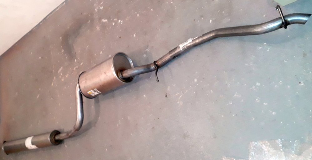

Tak mám od minulého týdne nakoupeny nové díly na výfuk. Až mi vyjde trochu času o víkendu, tak se na to vrhnu.
Koupil jsem si tuto sestavu (vypadá to velmi bytelně, MTS opravdu používá plech tloušťky 2,0mm, jak psali ve srovnávacím testu výfuků v SM - http://www.vyfuky-tyll.cz/download/vyfuky-tyll-test.pdf):
demonstračně nastrčená sestava výfuku
- střední tlumič Ernst 313087 (náhrada za MTS 01.51530, který nebyl skladem)
- zadní tlumič MTS 01.60883
- zadní trubka MTS 01.70087

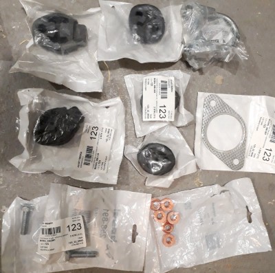

- montážní materiál (gumy, spony, těsnění, šrouby, matky) od Bosalu - matky jsou opravdu z Cu, jak doporučoval Stano 16.5.2016 :-)

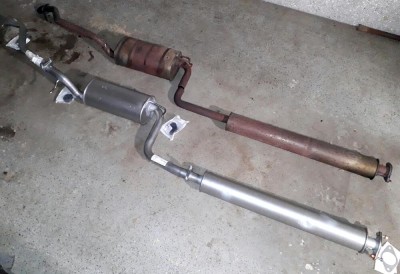

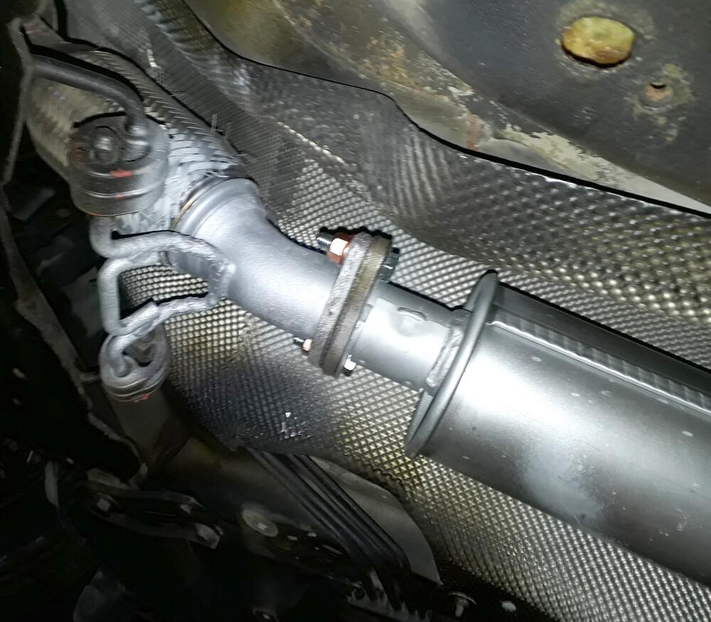

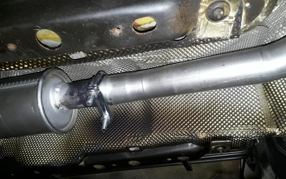

Tak jsem se skoro po roce konečně dostal k té akci "výměna".
Musel jsem odmontovat tu podvozkovou příčku (to šlo naštěstí relativně snadno - hlavní fintou byla dlouhá páka na oříšek 13).
Pak také flexou odříznout ty matky u spoje výfuků u vlnovce. Odříznul jsem je částečně, prostříknul sprejem na uvolňování šroubů a pak důlčíkem vyklepal (zatočit a vyšroubovat). Teď mám tedy starou sestavu venku a novou tam chystám. Je vidět malý rozdíl ve tvarech a také ve váze, ten nový tlumič je těžší (originál byl tenký nerez, zatímco náhrada je tlustší plech s poznikem)
S montáží vznikly třeba tyto otázky:
Jak namazat spoje pastou, aby to lépe těsnilo. Na to už částečně odpověděl "stano" dne 21.09.2022 v 15:01.
  • Trubka na trubku - stano doporučuje měkčí tmel. Dávat to nějak dovnitř nebo opatlat zvenku až po zasunutí? Protože, když namažu tu trubku, tak to po jejich zasunutí do sebe stejně vytlačím na stranu (jsou na sobě velmi těsně).
  • Příruba s těsněním - stano doporučuje nedávat, protože to těsní to ploché těsnění. Na jednom videu (asi měli nerovnou přírubu a kvůli netěsnosti opakovali montáž) to dělali fakt důkladně - viz minuta 3:20 tady: https://youtu.be/PXLLDi28J0I
Další otázka je, jak orientovat šrouby a matky na té přírubě u vlnovce. Původně tam byly štefty, tj. zaražené šrouby s hlavou ze zadní strany a matkou z přední strany. Tím na ty matky stříkala voda za jízdy a byly fakt dost zrezlé (mimochodem ta "měď" je jen povrchová úprava, samotná matka je ocelová). Kdybych je dal obráceně (tj. schoval matky na zadní stranu ve směru jízdy), tak by byly snad lépe chráněny. Přemýšlím o tom proto, že za pár let bude možná potřeba měnit vlnovec, tak aby ta demontáž byla snazší. Výhodou matic orientovaných dopředu je asi to, že je tam k nim trochu lepší přístup (na to případné odřezávání flexou).

Pokud jde o matky, podle mě je to jedno, voda na to bude cákat pokaždé.

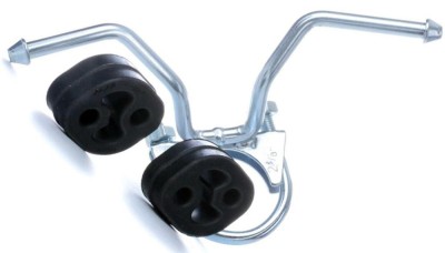

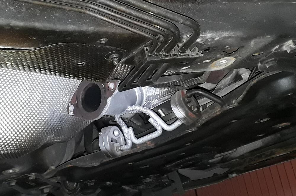

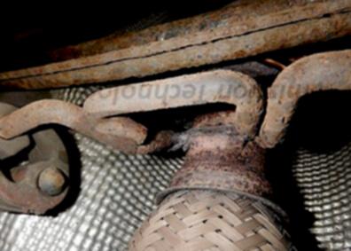

Ještě tím samým asi ošetřím držák toho vlnovce, který už je částečně zrezlý a vypadá přibližně takto:
Našel jsem, že se prodávají nějaké univerzální náhrady ("držák výfukového systému"), který vypadá asi takhle:

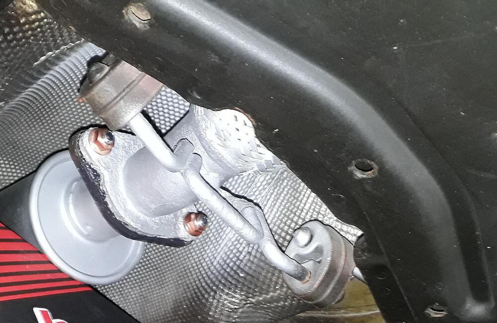

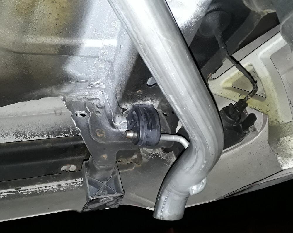

Příspěvek od LeonardoTM » 12.07.2023 12:20
Tak mám další fotky z akce výměny výfuku:
Ošetření držáku u vlnovce pomocí Zn spreje (ten jsem měl zrovna po ruce):
POZOR: Ty závěsné gumy u vlnovce jsou ve skutečnosti ty širší (tj. BS 255-017) a nikoliv ty užší (tj. BS 255-383), jak uvádějí různé katalogy autodílů.
Podobně plánuji pak nastříkat ty matky a šrouby po nasazení nového výfuku.

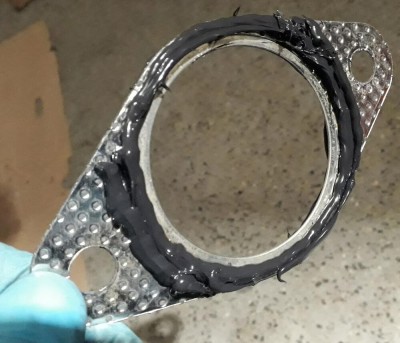

Tady je zase stav starého tlumiče, který jsem asi před rokem lepil tím tmelem.
Stano měl pravdu, ten tmel ztvrdne a vydrolí se, takže to je fakt provizorní oprava na krátkou dobu:

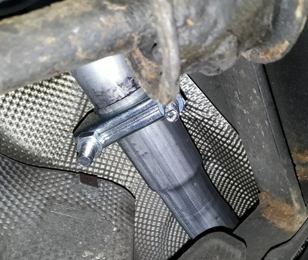

Příspěvek od LeonardoTM » 13.07.2023 13:21

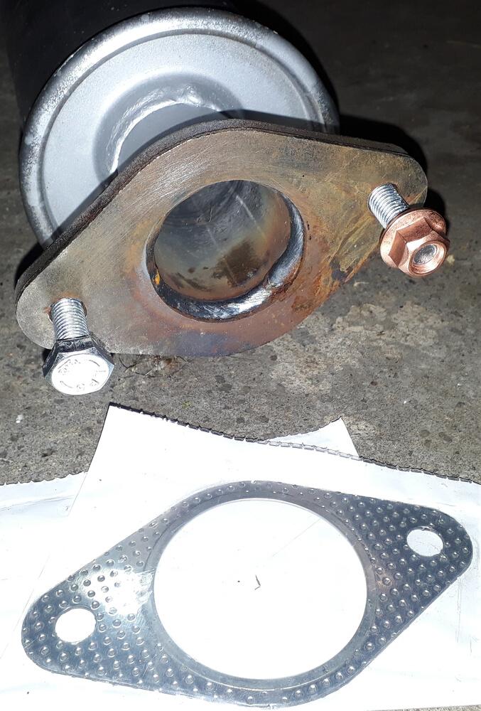

Tak ten nový výfuk je konečně na místě. No, byla to veselá noční akce. Po prvním nasazení jsem musel na místě spoje trochu povytáhnout, aby se ty závěsné gumy tak nenatahovaly, jinak to sedlo docela dobře.
Dopadl jsem stejně jako kolegové z AUTOvKELLY, tj. z toho předního spoje to profukovalo (dokonce kapal kondenzát), i když jsem to dotáhnul úplně na krev. Příruby byly dobře očištěné, takže jsou spíše nerovné. Tak jsem tam napatlal trochu toho vysokoteplotního silikonu. Vím, že to není ideální, ale dokud jsou matky čerstvé, tak to půjde snadno povolit na případnou úpravu. Nic jiného jsem neměl po ruce a nechávat to nasucho prskat se mi nechtělo. Uvidíme...

Máš pravdu, nějaké těsnění to tam chce. Když jsem ten kovový "kroužek" vytáhl po instalaci na sucho, nebylo tam žádné místo deformované (zmáčknuté), takže efekt zatěsnění byl minimální. Asi by to chtělo větší tloušťku těsnění. Ale když jsou na přírubě jen 2 šrouby, tak se to kovové těsnění nikdy nedotáhne dokonale, jako u kulaté příruby s minimálně 6 nebo více šrouby dokola.
