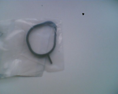

A co teprve Branisko...né tunel, ale kopec! Jinak byl jsem dnes ve fordu a taky by to neviděli na termostat, aleprodali mi takové těsnění s "ocáskem". Mám nový termostat, nové těsnění kolem něho a zkusíme dneska mrknout na to těsnění s ocáskem. No, pak ještě na průchodnost té 2mm hadičky nebo jak to bylo, vymačkat bubliny s hadic a vyměnit kapalinu za novou. neví, kdy byla naposledy měněna, já jsem jí jen doléval nebo podle potřeby ředil. tak jsem tady někde četl, že existuje i čistič chladícího systému a chladiče. Se mi zdá, že mám špinavou nádržku zevnitř, jakkdyby nějaké řasy nebo cochmelko píše:mne sa o Makovu už aj sniva, myslim, ze by sa to malo povinne absolvovat s každym fofo
- Příspěvky: 9134
Re: zvyšování teploty
toto tesnenie ide do domčeku spolu s termostatom..odporuca sa menit vždy s nim,ale ab ti kvoli nemu stupala teplota?? ešte som to nevidel...vždy ked bolo v haji,tak len pri zatažení presakovalo..a stracala sa kapalina
