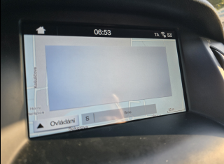

Mám po fl, konfig sem převzal s non nav apim a dokonfiguroval, co bylo potřeba podle auta s navigací. Funguje to vcelku OK.
Zůstává mi tam viset na displeji prázdný rámeček, který se právě zobrazí v momentě, kdy by se měla načíst kamera.

Edit: chyba kamery byla zpusobena chybnym konfigem pro PDC a kameru zaroven. Ramecek zrejme problem kalibrace apim. Viz dalsi prispevky.

Skusit muzes. Tohle je vylozene jen asi pop up tabulka pro senzory.
