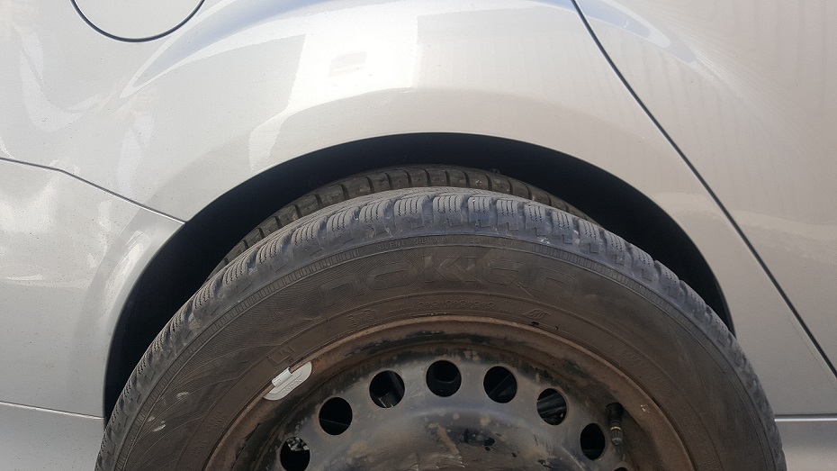

a ještě jsem koukal na velikost pneu , origo mám 215/50R17 " a zimní mám 205/55R16 a rozdíl na výšku je více jak 1cm . Auto půjde malinko níž na zimních
a aby vše bylo OK tak upravím parametry v ŘJ na 16" kola a určitě si zajedu nechat seřídit světla

Chtěl bych se zeptat, zda má někdo čerstvou zkušenost z STK, zda to s tou nálepkou na palubce o nižším rychlostním indexu zimních pneu stále platí ?
Není tato úleva teď od října co jsou nové přísnější podmínky na STK třeba zrušená?
Ptám se proto, že mám na autě obuté skoro nové zimní pneu 215/65 R16 93 H a za týden mám jet na STK, nálepku mám nalepenou na držáku telefonu, tak jestli s tím nebude problém?
Edit: Třeba se to bude někomu hodit. Byl jsem se dnes ptát na STK a s použitím zimních pneu s nižším rychlostním indexem není problém, stačí nalepit nálepku s upozorněním na palubku. Ale platí to pouze pro zimní pneu, letní musí mít rychlostní index podle TP nebo lepší.

Zajímavý téma a je super, že co člověk to názor ... paní na STK mi na stejnej dotaz řekla, že pro daný auto je možný použít opravdu jen 205/55 R16 - páč je u toho to M+S.Wolf78 píše:Chtěl bych se zeptat majitelů FF III na jakých rozměrech zimních pneu jezdíte ??
Když jsem si pročítal velký techničák , tak to vypadá ,že mám povolený pouze jediný rozměr zimní pneu a to 205/55 R16 .
Osobně tomu nevěřim, myslím, že můžeš použít jako zimní jakoukoliv z uvedených, ale určitě tu bude někdo, kdo to ví na tuty.
