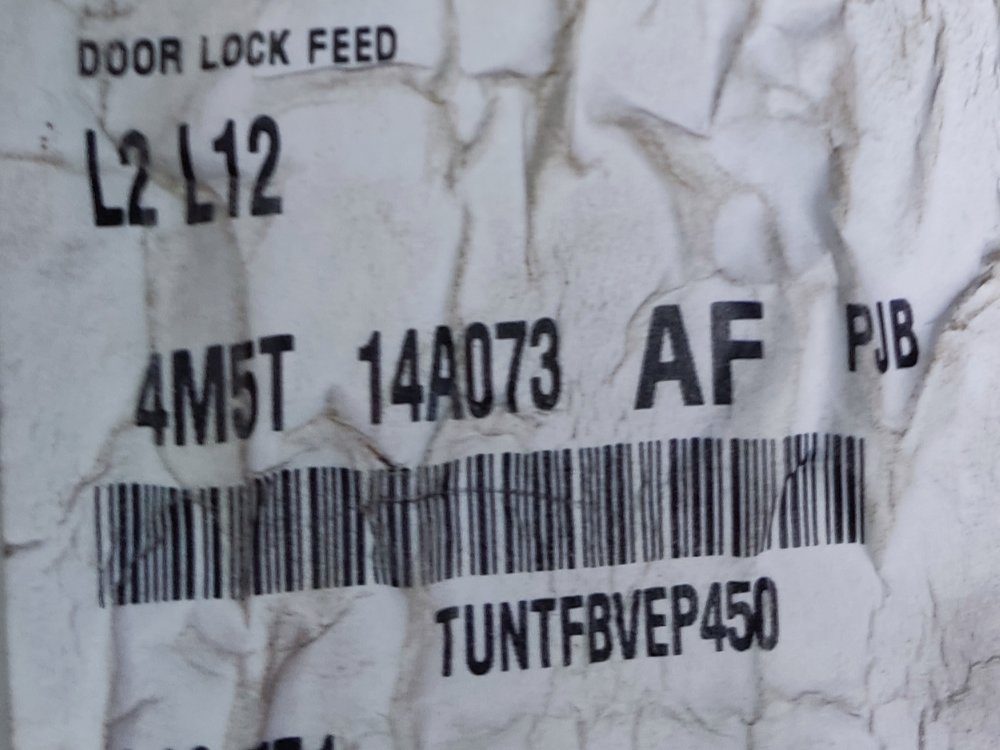

Ty tam mám. Zkoušel sem i jiné a stejně nefunguje. Existuje nějaká pojistka ? Jednotkou to může být ?
- Příspěvky: 24985
Re: Tempomat
jelikoz to zprovoznujes podle navodu, tak predpokladam, ze GEM neni rady Ax
Roman7589
- Příspěvky: 11
- Registrován: 12.01.2022 15:09
Re: Tempomat
A kdyby byl GEM řady Ax dalo by se to nějak řešit ?
Roman7589
- Příspěvky: 11
Re: Tempomat
Tak je opravdu špatný GEM.
