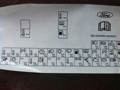

Re: Světla pro denní svícení info na 1. strane
Včera jsem to upravil a odstraneni pojistky F45 bude nějaký omyl. Budiky ani radio nedrzely čas. Až bude víc světla, tak půjdu testovat. Je funkce jiná u aut s xenony? Má to tak někdo?

 - Příspěvky: 24892
u predFL auta si budiky nacitaji cas z radia ... dovolim si odhadnout, zes vytahl F46
				koki10
 - Příspěvky: 5
 - Registrován: 25.02.2015 18:41
 - Bydliště: HavlBrod
Ford Focus C-MAX 2005
TDCi 2.0
						TDCi 2.0
 - Příspěvky: 24892
F45 je na svetla (i ta ikona tomu odpovida) - problem bude jinde
