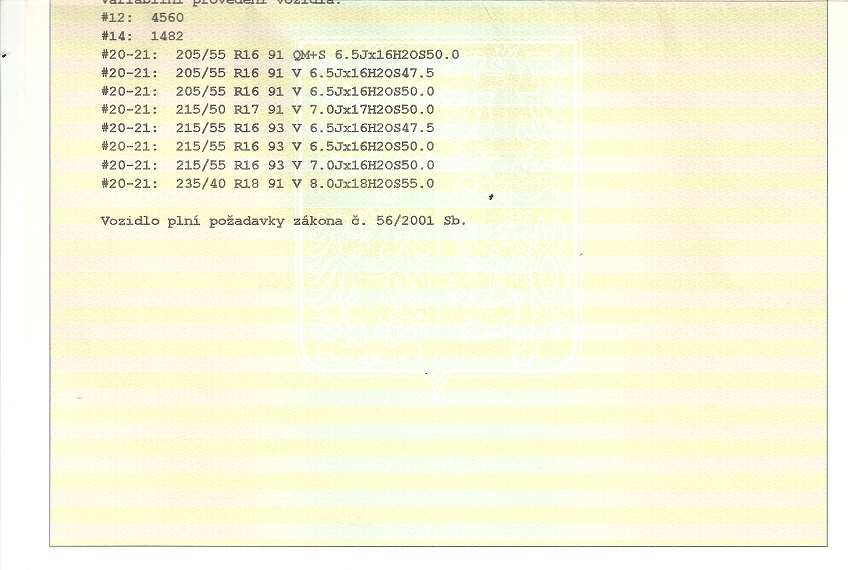

Chtěl bych se zeptat majitelů FF III na jakých rozměrech zimních pneu jezdíte ??
Když jsem si pročítal velký techničák , tak to vypadá ,že mám povolený pouze jediný rozměr zimní pneu a to 205/55 R16 . :bebng:

Zimní samozřejmě můžeš mit klidne i 18". Ale v 16" je povoleny u zimních nizsi rychlostní index. Nemluvě o pripadnych řetězech, které nemusíš na větší dostat.

Jakykoliv z rozmeru napsanych v TP muzes mit jako zimni, to se nerozlisuje. Ja jezdim na 215/55/16, na technicke bez problemu.
Rozmer 205/55/16 Q M+S je tam uveden proto, ze tento rozmer muzes mit s nizkym rychlostnim indexem Q, kdyz ho pouzijes jako zimni (M+S) gumy.

Jsem rád, že nejsem jedinej kdo při kouknutí do VTP měl stejný dojem :D
