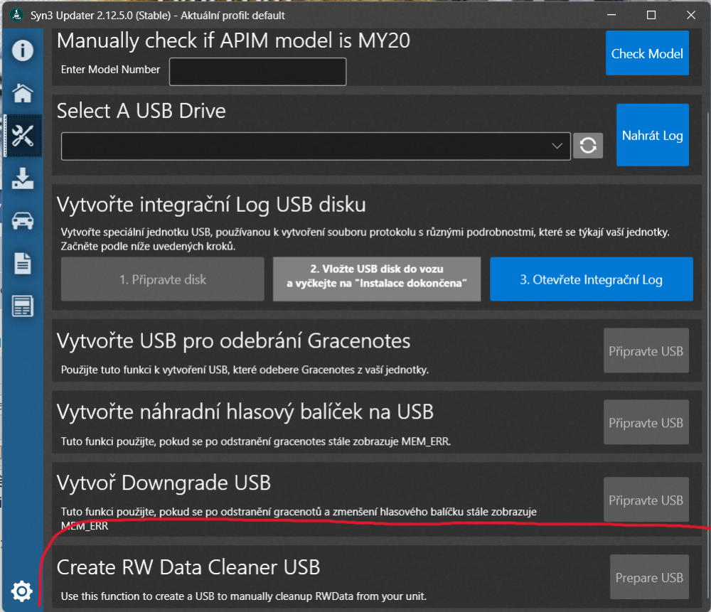

škoda, žes nereagoval na SZ .. každopádně co psal Zaqik je tool na uvolnění místa na rw data části paměti APIMu, protože u tvojí verze a 23088 je bug a celý volný místo se zaplní logama. Proto ti Sync blbnul a nepamatoval si nastavení.
Jestli nerozumíš tomu, co Zaqik psal a můžeš použít Sync3Updater, tak v něm si můžeš tu RW data cleaner flashku nechat vytvořit :
Strčíš do auta a ono to promaže. Pak by ti měl fungovat předpokládám downgrade+reformat už normálně.
