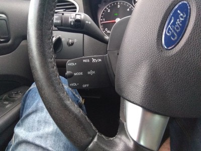

Zdravím všechny. Mám samo doděláváný tempomat s místní pomocí, který fungoval,pak fungoval občas,pak vůbec. Tlačítka vyřezané do volantu z Ali, ty jsem vyměnil za nová,ale tempomat stále nejede. Diagnostika hází chyby P...., nějaký nadměrný signál. Napadlo mě,jestli jsem drátky někde neskřípl,ale nezdá se mi to. Tahal jsem od gemu pod volant,tam také nic viditelného. Jediné,co se mi nezdá,je tlačítko on of,to o sebe při stisknutí mírně tře, málo místa mezi rameny,ale vrací se. Nenapadá vas,kde by mohl být zakopaný pes?Piny v konektorech vypadají dobře,jako origo,tak už mi dochází fantazie. Díky za rady.

tlacitka jsi vymenil, takze nezbyva nez promerit kabelaz ohmmetrem (hodnoty odporu tu jsou nekde uvedene)

Podla mna to bude nejaky blby spoj,alebo nespravna hodnota odporov.Ak je nejaky odpor "hranicny" tak tomu moze spoj s vysokym prechodovym odporom pridat a GEM nespoznava ktore tlacitko stlacas.Ja mam tiez dorabany tempomat a tiez mam chybu v GEMe.Mne hapruje tlacitko minus.Sice mam vlastne tlacitka vrezane do ramena volantu,a iba 3,ale robi mi to to iste.Ked napr stlacim tlacitko silnejsie tak to zareaguje urcite.Chcelo by to rozobrat a vycistit.
Skontroluj spoje na konektoroch,mozno nejaky Kontox pod tlacitka.Pripadne premeraj odpory.
Este ma napada 1 vec.Skus hybat volantom,ja som musel vymenit slimaka pod volantom,boli tam prerusene vodice

Jasan,je divné, že někdy to třeba nedělá,ale spíš výjimečně,chyby jdou smazat ale teď je smažu a vyskočí znova, takže asi opravdu ta kabeláž. Že by dvoje tlačítka byla špatná,je blbá náhoda.....

Test tlačítek proběhl několikrát,to funguje krásně. Nemohli by jste mi přiblížit toho šneka? Třeba foto? Co přesně to je?

To je ta okruhla krabica na 1.foto.
Vstup pod tycou riadenia(odtial idu vodice tempomatu ku GEM),vystup ma pod airbagom.
V tej krabicke je zmotana plastova paska s medenymi vodicmi.Ked krutis volantom tak sa to namotava/odmotava.Cez to su pripojene tlacitka tempomatu,klakson,airbag

Díky, to už je vyšší technická,ale asi největší pravděpodobnost, když i někdy fungují.....udelam test s elm configem.... zkusím mazat chyby a pootáčet volantem. Chlapi, díky za ochotu.

Brodys píše:Zdravím všechny. Mám samo doděláváný tempomat s místní pomocí, který fungoval,pak fungoval občas,pak vůbec. Tlačítka vyřezané do volantu z Ali, ty jsem vyměnil za nová,ale tempomat stále nejede. Diagnostika hází chyby P...., nějaký nadměrný signál. Napadlo mě,jestli jsem drátky někde neskřípl,ale nezdá se mi to. Tahal jsem od gemu pod volant,tam také nic viditelného. Jediné,co se mi nezdá,je tlačítko on of,to o sebe při stisknutí mírně tře, málo místa mezi rameny,ale vrací se. Nenapadá vas,kde by mohl být zakopaný pes?Piny v konektorech vypadají dobře,jako origo,tak už mi dochází fantazie. Díky za rady.
Tak problém vypadá vyřešený, opravdu vadný šnek- kroužek pod volantem. Nebýt tempomatu, tak na tuhle závadu nikdy nepřijdu a zbylo by mi víc peněz
Nicméně díky všem za tipy, dal jsem sem výsledek, kdyby třeba někdo měl podobný problém.
