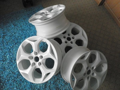

Zdravím Forďáky, potřeboval bych poradit ohledně litých kol, mám ford focus kombi rok 2007, v techničáku uvádějí, že tam můžu dát 16r 6.5j 16h2 et52.5, dnes jsem koupil liťáky origo ford,, myslím že výroba 2011 16r 7j 16h2 et50 a doufám že mi tam půjdou v pohodě pneu mam 205 55 16. Děkuji za radu, myslím že k mému bílému focusu padnou
2007 Ford Focus turnier 1.8TDCi Ghia

Půjdou bez problémů pneu na disk i disk na auto.
Hoď potom foto jak to vypadá

Super dík za radu,zítra je tam budeme nandavat tak pak určitě fotky přidám,jinak sem dokupoval středové krytky a nemůžu je tam dostat budu je muset trochu poupravit http://www.automaxhk.cz/picts/thumb-ful ... 3822-0.jpg
