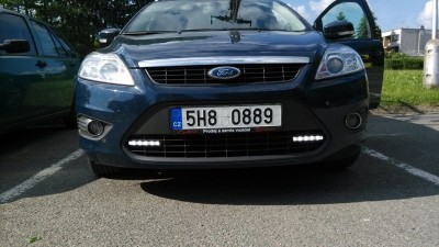

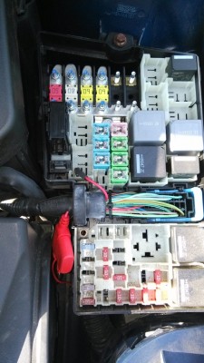

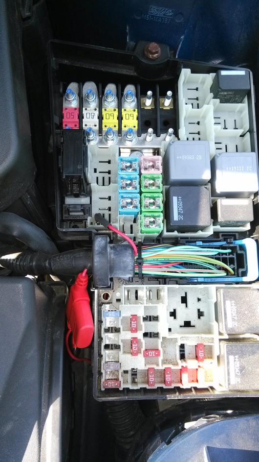

Takže jsem úspěšně namontoval denní světla Mycarr SJ - 296 EE- typ 3.
Vše funguje jak má ,detaily pak nahodím do galerie.
Červený plusový kablík s pojistkou je vyveden přes průvlačku do pojistkové skříňky v motorové části,
kde je zasunut do místa pro nějaké rellé.Vše funguje zatím dobře , neví někdo pro jaký účel je tento pin osazen dle původního záměru? :?:

Tak je vidět ,že opravdu nečteš , 3 příspěvky tamů nazád, jsem psal a dával fotku,nových DLR. :mrgreen:
