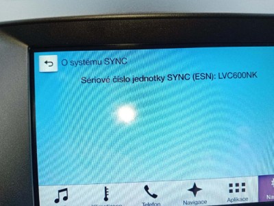

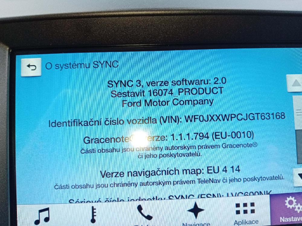

Dobrý den, jsem čerstvým majitelem smax 2016. Chtěl bych aktualizovat mapy. Nemám s tím absolutně žádné zkušenosti. Pravděpodobně přes WiFi. Po aktualizaci zůstane čeština? Na co si dát pozor? Můžete mi prosím poradit postup? Moc děkuji

Oficiální postup a mapy:
https://www.ford.cz/podpora/sync-mapy-aktualizace
Zadej VIN. Mám za to, že je tam i návod

Oficialnim postupem se bude koncit na SYNC 3.0 , pokud chce mapy F12 ( 2022 ), tak musi neofiko na SYNC 3.4
