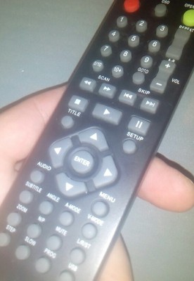

Největší problém jsou tlačítka. Sháním něco podobného jako má jirkaj z nějakého vyřazeného video nebo CD přehrávače. Z ovladače na TV moc nechci, jsou většinou gumové a mají popisky.

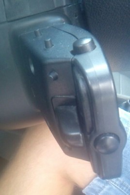

ja som ich dal do ovladača rádia a úplná spokojnosť...
ON- Prvé tlačitko na vrchu od volantu
RES- druhé tlačítko na vrchu od volantu
+ - za tlačítkom VOL+
- - za tlačítkom VOL -
OFF- na spodku ovladača

Na ovladači rádia už mám navic tlačítko voice a ty další by se už pletly . Proto chci mít tlačítka na volantu. Nespěchám a chci vybrat nějaké pěkné.

Jak jsem psal, spíš něco decentnějšího, tahle kruhová tlačítka jsou většinou dost velká. Já bych něco jako jirkaj, ale ještě bych to trochu upravil. On/off bych dal vlevo a zbytek vpravo. Tím by mohly být i větší rozestupy mezi tlačítky pro jednodušší ovládání a možná by to vypadalo ještě o trošku lépe.

Ty tlačítka jsou z DVD přehrávače a jsou plastový a decentní.
