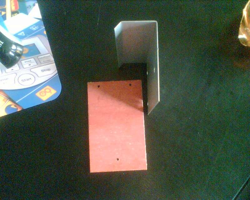

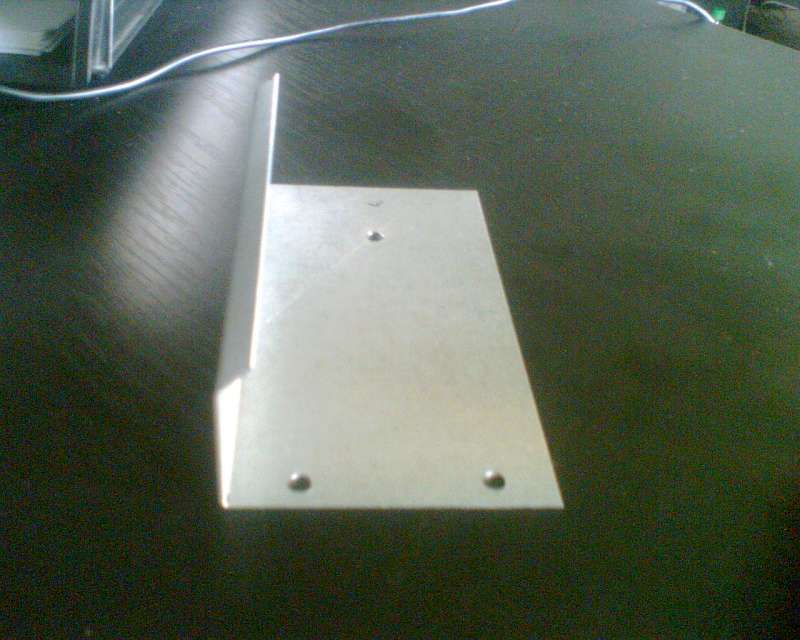

Radek 1.8. 16V mě inspirovat a plechy už jsou na světě
Ještě tam dám nehořlavou podložku (klingerit), kdyby náááhodou

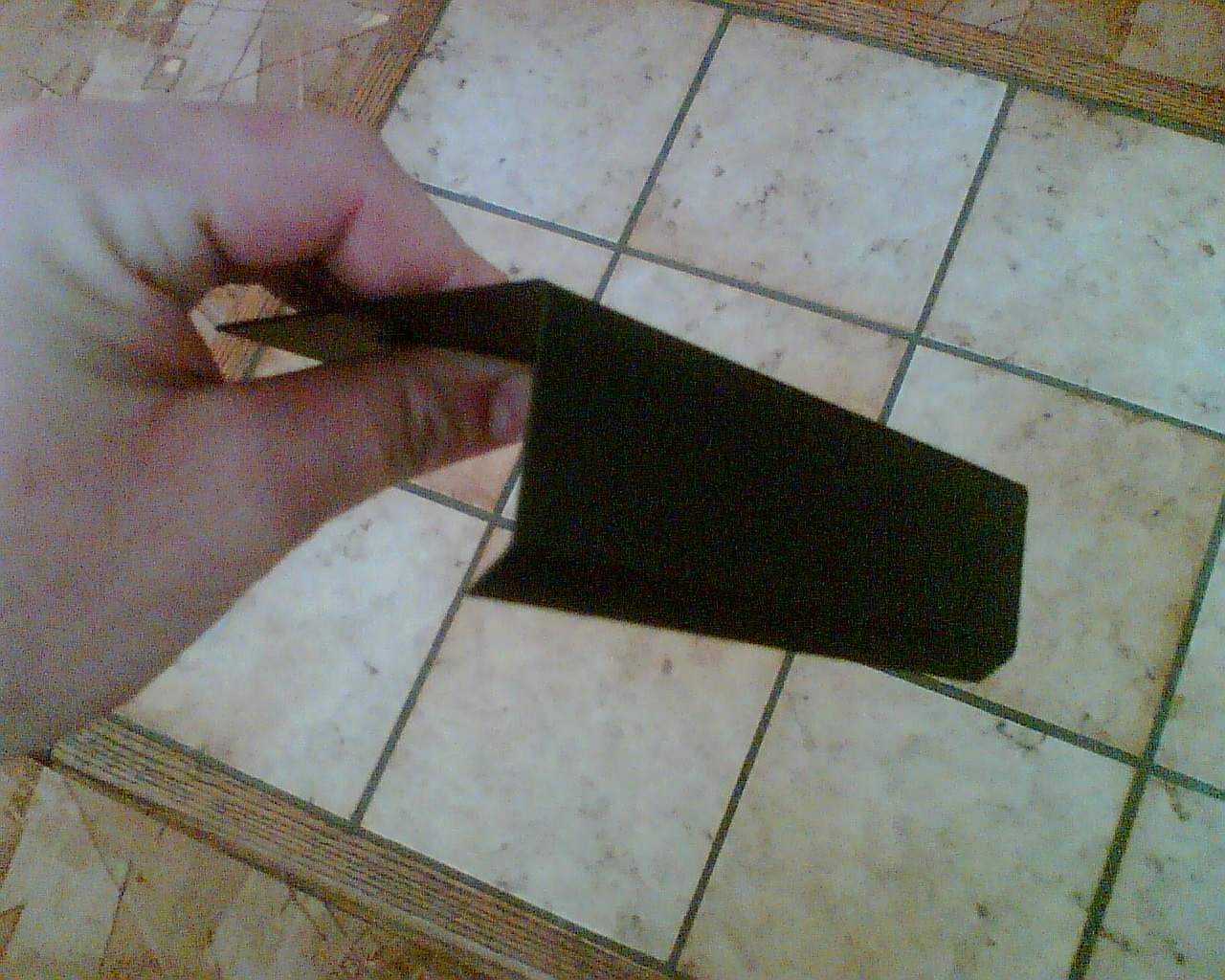

Re: Xenonove predne svetla
JJ už je to v černé barvě
Původně jsem to chtěl udělat z nerezu, ale ten by se blbě lakoval a nenalakované by to bylo fakt hustý
