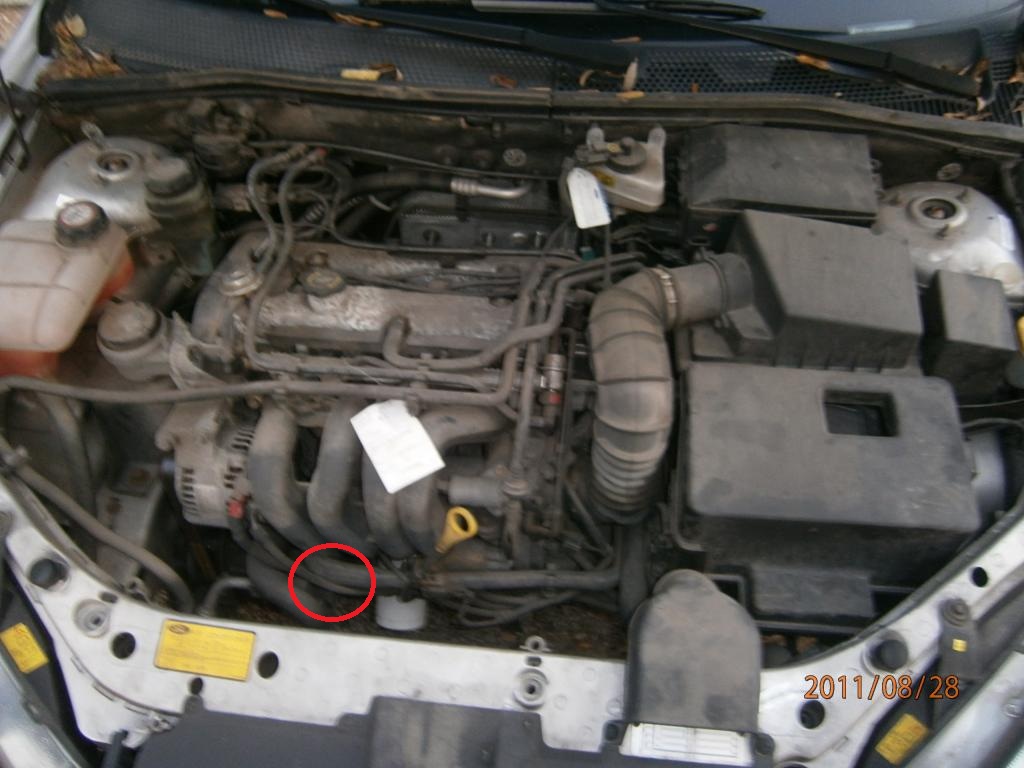

len tak pre zaujimavost:
Stava sa, ze sa vodice z alternatora v mieste kontaktu s hadickov (znazornenou) teplom porusia a sposobuju skrat alternatora ???
(myslim, ci sa to stava v skutocnosti.to ze "je to mozne" je aj mne jasne)
P.S. ako "rozobrat" tu izolaciu ???
Ford KUGA 2018, 1,5 EcoBoost 110kW, frozen white
