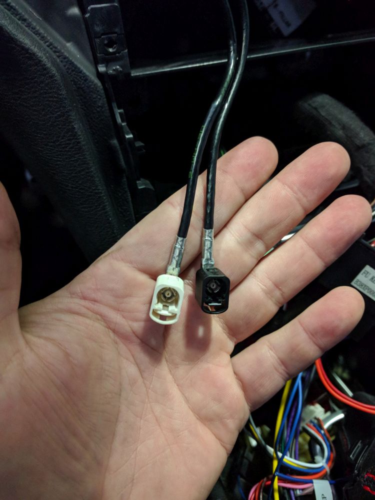

Ahoj,
Ví někdo jak se nazývá konektor na obrázku?
Ja vím, že je to anténa, ale čekal jsem klasickej koax a né toto.
O víkendu jsem měnil rádio a mé původní Sony mělo tuto "dvoj anténu".
Nový má klasickou 1x koax kulatej. Hledám jméno, abych mohl shánět redukci, jestli nějaká vůbec existuje :D

Příspěvek od vitut » 29.01.2019 11:18
antenni FAKRA konektor (konkretneji samice)
EDIT: jeste pridam rozpis barev:
http://www.aunika.com/download/file/pro ... ektoru.pdf

Příspěvek od Giggo » 29.01.2019 11:45
Díky :)
Co to sakra znamená, že sem měl tedy autorádio s Fantomovým napájením i bez Fantomového napájení
co to kruci je? :D
takže mi stačí vlastně redukce z jednoho z nich na koax, abych chytal radio.
cca:
https://www.vpcentrum.eu/auto-hifi/ante ... iso-samice
nebo potřebuju oba:
takže cca
https://www.reklama/anteny-redukce-ante ... fakra-din/

Příspěvek od jirkaj » 18.02.2019 09:52
Giggo píše:
co to kruci je? :D
Fantomové napájení, je napájení po kabelu, kterým jde zároveň signál (tady koaxiálu), což asi znamená, že na černém byla/je normální anténa bez zesilovače a na bílém druhá anténa se zesilovačem napájená tím fantómem... :)

Příspěvek od Giggo » 18.02.2019 14:33
Díky :)
Taky jsem se něčeho takovýho nakonec dopátral / dovtípil.
Rádio FM až tak moc neřeším, takže teďka sem objednal redukci 2fakra - iso. Píchnu do radia a nějak to hrát bude, stejně jedu hlavně na spotify + 2x 200Gb pamětovka v novém radiu :huraa:

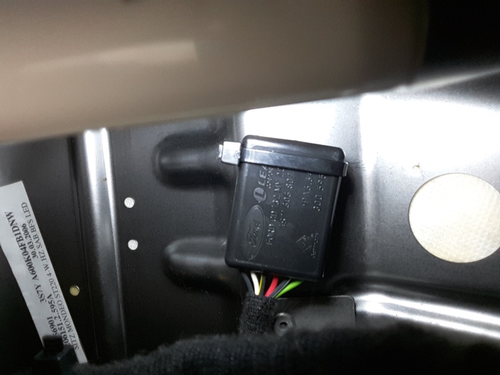

řekne mi prosím někdo na co slouží tyto krabičky umístěné pod předníma sedadlama:
Díkec.
Ondrej1
Příspěvky: 276
Registrován: 08.02.2010 11:27
Re: Konektory známé i neznámé
Příspěvek od Ondrej1 » 17.04.2019 11:20
Měl by to být řídící modul vyhřívání sedadel.

Příspěvek od Stehnak » 17.04.2019 12:19
Aha. Díky.

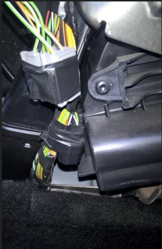

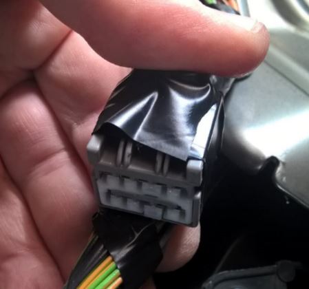

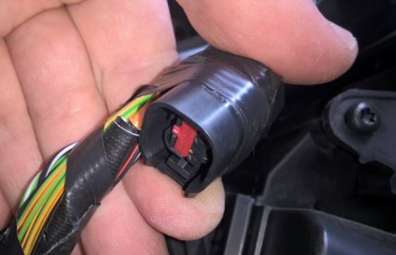

Mohu taky poprosit o identifikaci - dva konektory pod řadicí pákou vpravo, C-max 12/2009
Příspěvky: 25228
Příspěvek od ZaQik » 01.05.2019 05:52
sedivy - automaticka prevodovka
cerny - ovladani pro PTCheater

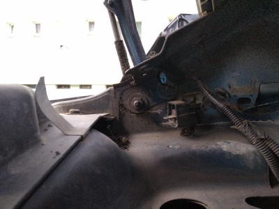

Příspěvek od Vanas » 05.06.2019 15:08
Focus 2007/9
Konektory 2 ks. jsou pod sklem u blatníku v pravo u spolujezdce. Kdyby někdo věděl budu rád
Díky
Je to pod sklem u blatníku v pravo u spolujezdce. Kdyby někdo věděl budu rád
Ford Focus 1,6 16V Ghia 1999/9 Palubovka ve dřevě , stříbrná metalíza + alu kola
Ford Focus 1,6 16V 74kw 2007 combík
Příspěvky: 25228
Příspěvek od ZaQik » 05.06.2019 18:37
