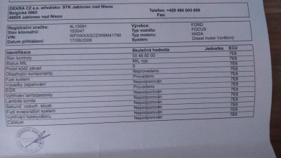

Tohle jsou ty readness kódy, nebo co to je

Takže mám jenom 3 readness kódy a z toho se jeden nenačetl?

Tak. A to je ten, co se nenacte skoro nikomu u forda
Na to potrebujes skoro idealni podminky po resetu ridici jednotky

Doufam, ze nekdo vymysli nejakou krabicku do obd, ktera bude mit vsechny kody

rekl bych, ze uz je

Zaq má pravdu už existuje. Spousta techniku na emisí ji už má ale je to jen o tom se připlatit a nebo mít kamarády.
