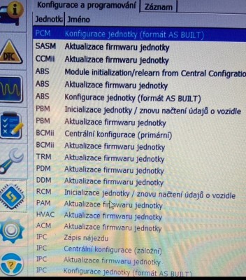

VINko jsem si vyfotil. Ale můžeš prosím trochu rozvést co se vlastně stalo. A taky jak z toho ven.
Ve výčtu mám tyto jednotky, viz. příloha.
Ford Galaxy Ghia, rv 2008, 2.2 TDCi (129kW)
