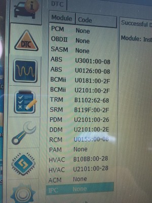

Re: Vyčtené chyby z diagnostiky
Prosim Vas viete mi povedat nieco o tychto chybach robil som diagnostiku preto ze sa mi zda ze pri startovani motor dlhsie točí a zatrase nim. Ma to nieco spolocne? Dakujem

- Příspěvky: 25014
sbirka starych chyb - smaz je a pak to vycti znovu

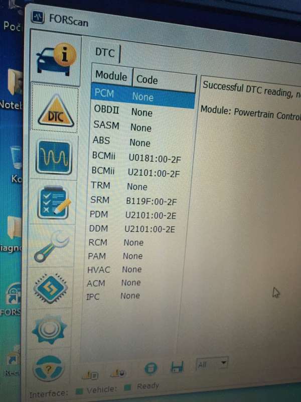

- lubos999
- Příspěvky: 47
- Registrován: 29.10.2011 16:52
- Bydliště: Trencin
Chyby vymazane reset DTC a zostalo toto ale to je asi kôli xenonom. či?

- Příspěvky: 25014
U0181 - chybi ti ridici jednotka xenonu?
U2101 - nekompatibilni konfigurace (u BCMi xenony, v prednich dvernich jednotkach je to zrejme kvuli odlisnym verzim se zadnimi)
B119F - neoriginalni GPS

- Příspěvky: 25014
dverni moduly - asi nejsou pametove a vadi to Tvym pametovym sedackam
GPS - chyba je v BTmodulu, takze to bude chyba kvuli novejsimu fw v BTmodulu
