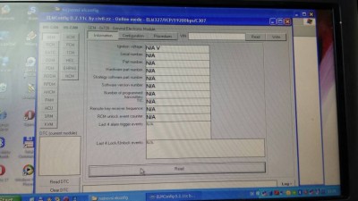

Re: usb diagnostika - ELM327+elmconfig - info str.1
Poradte elm prerobeni kontrolovane zapojenie spravne.na HsCan sa dostanem ale Ms can pise N/A poradte
- lucky.jack
- Příspěvky: 8462
- Bydliště: v Hradci Královým
Nakonfiguroval jsi elm na MS-CAN?
- stanikg
- Příspěvky: 591
- Registrován: 12.07.2010 08:35
nie jak na to

- stanikg
- Příspěvky: 591
Ale tam to nieje zvyrazdnene

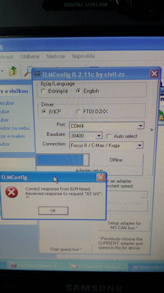

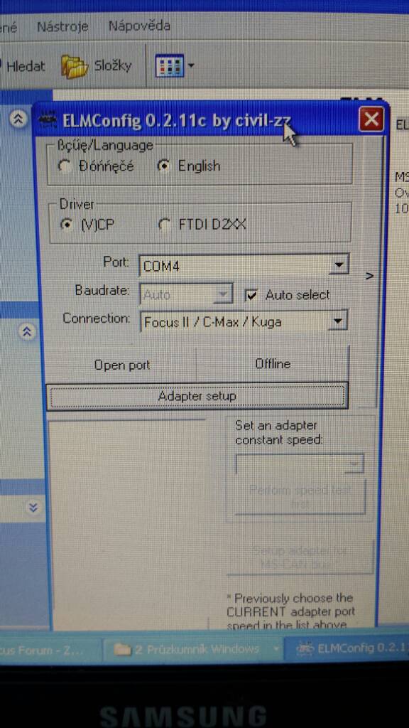

- stanikg
- Příspěvky: 591
- Příspěvky: 6806
Jasně, protože máš nastavenu automatickou rychlost. Nastav tam (pokud jsi rychlost už neměnil) nějakých těch 38kbit a půjde to.
Rychlost nastavena 38000
Urobi adapter setup complet a potom ked dam pripojit raz mi aj nacitalo cisla pred tim N/A ale ked som chcel zapnut ptc heathe tak tam mi nenacitalo nic
- Příspěvky: 6806
Zresetoval jsi kabel (odpojení z obou stran)? Jsi si jistej, že máš dostatečně nastudované postupy, když nedokážeš ani nastavit rychlost kabelu? Opatrně, ať tomu autu neublížíš..... Myslím to v dobrým.
