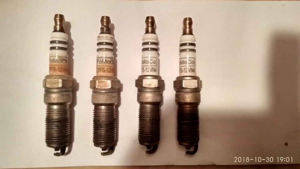

Svíčky
Ty svíčky vypadají poměrně divně. Ten izolator je opálený. Nedělá se to při příliš vysoké teplotě spal prostoru? Čím to?

Dělá to voda na svíčce taky jsem to měl a byli několikrát utopené .vita_k píše:Ty svíčky vypadají poměrně divně. Ten izolator je opálený. Nedělá se to při příliš vysoké teplotě spal prostoru? Čím to?
Byl - Škoda Forman 1.3i
- vita_k
- Příspěvky: 4023
- Bydliště: Brno a okoli
Svíčky
Jako voda shora? Nebo jako ve válci?
- Příspěvky: 25014
Re: Svíčky
shora
- jojto
- Příspěvky: 104
- Registrován: 23.03.2017 18:59
Re: Svíčky
Je to v poriadku. Je to sposobene prechadzajucim vysokym napatim kedy vznika elektromag. pole a olejove vypary su pritahovane k izolatoru. Neovplyvnuje to funkciu sviecky. Je to ale individualne od konstrukcie sviecky.vita_k píše:Ty svíčky vypadají poměrně divně. Ten izolator je opálený. Nedělá se to při příliš vysoké teplotě spal prostoru? Čím to?

HR7MEV je - 0242236633 a odtrh je 1.0mmjarod72pm píše:Bosch HR7MEV je kolik verzí? Někde má odtrh 1,2 a někde 1,0. Tak nevím
Chlapi ziadna voda, napr. na strankach NGK je to vo FAQ... nemam iny odkaz

Aha díky za odkaz tedy žádná voda ale přes svíčky ven leze "bordel" , je to indikátor že je něco špatně nebo normální jev?

Re: Svíčky
Tie vypary sa tam beru z motor. priestoru. Kabel netesni na izolatore sviecky tak dostatocne, aby sa tam nedostala para pri spalovani a vplyvom elektromag. pola je viazana na izolator. Je to absolutne v poriadku a na funkcnost sviecky to nema ziaden vplyv.jarod72pm píše:Odkud se ty výpary oleje berou?

Re: Svíčky
Některé svíčky to dělají. Je to tepelný přechod mezi teplotou hlavy motoru a keramikou. Následně nastávají ( dle kvality keramiky) mikrotrhliny, kde pak svíčka probíjí a dává poloviční výkon jiskřiště. Další fáze bývá totální prasklina a upadnutí izolátoru. Tuto nectnost před léty měl BRISK, mákli na tom, a dnes se to nestává. Spíše poslední dobou u NGK z druhovýroby. Mně osobně NGK na mondeu nepraskla, ale udělala mikrotrhlinu, přes kterou probíjela a odrovnala vysokonapěťovou kostku.

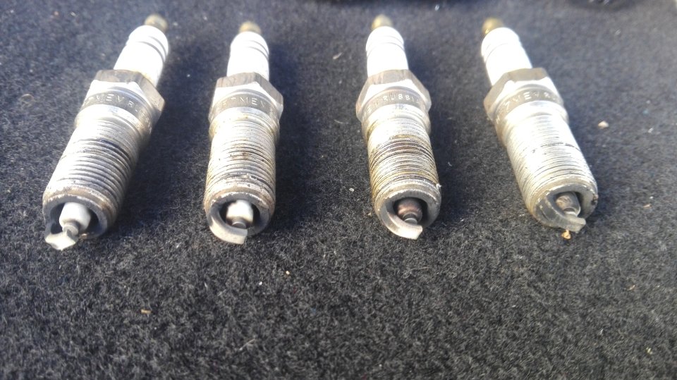

Re: Svíčky
Moje utopené vypadali takto teda jestli o tom mám teď pochybovat?
