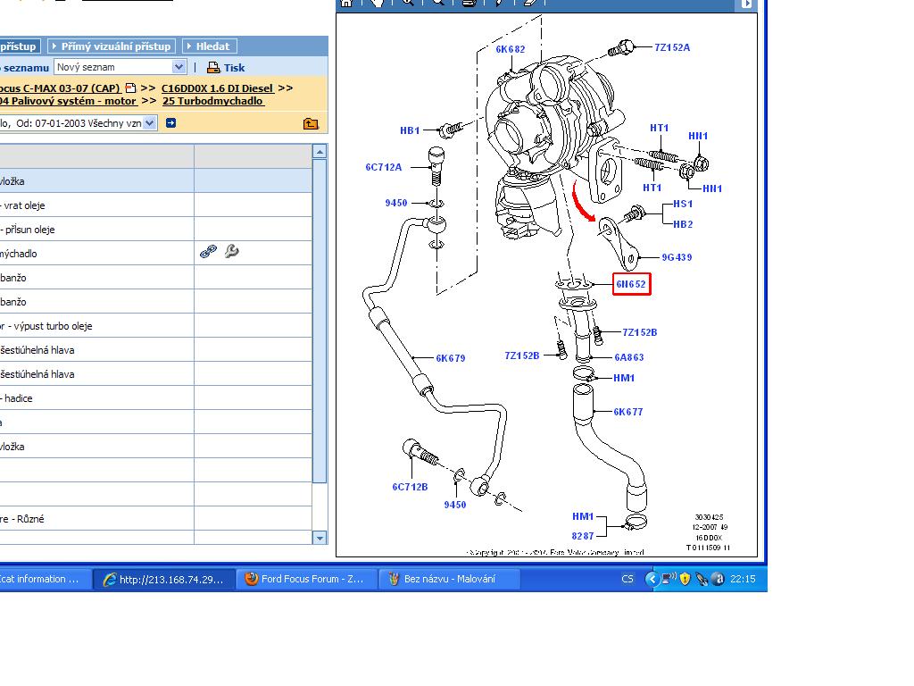

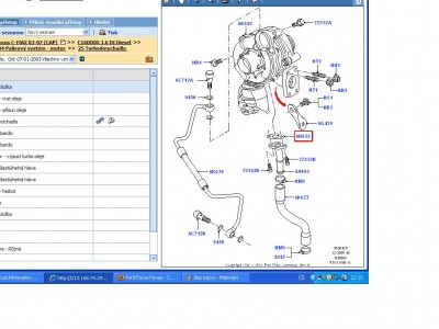

maverick: a nemuze to byt tohle ?

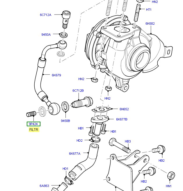

Sitko najdes na vystupu tlaku oleje na bloku. (pod vyfukem vysroubujes prutokovy sroub na imbus a v nem je) jinak servisuju par takovych 1.6 a jeden manik s nim ma uz pres 200000. a turbo puvodni. pravidelny intervali vymeny filtru a oleje a setrny zpusob zachazeni a vydrzi. pan ho ma od novyho. ale na par dovozech sem uz turbo delal asi tam menej olej jenom razitkove
a skoro vzdy do kila najeto

ja v katalogu nic takoveho nemam
- Příspěvky: 19253
Re: Problémy s Turbo ve FoFo 1,6 TDCI 66kW Kombi
ted jsem to uz nasel , je to u 2.0TDCI , ale u 1,6 jsem to nenasel
