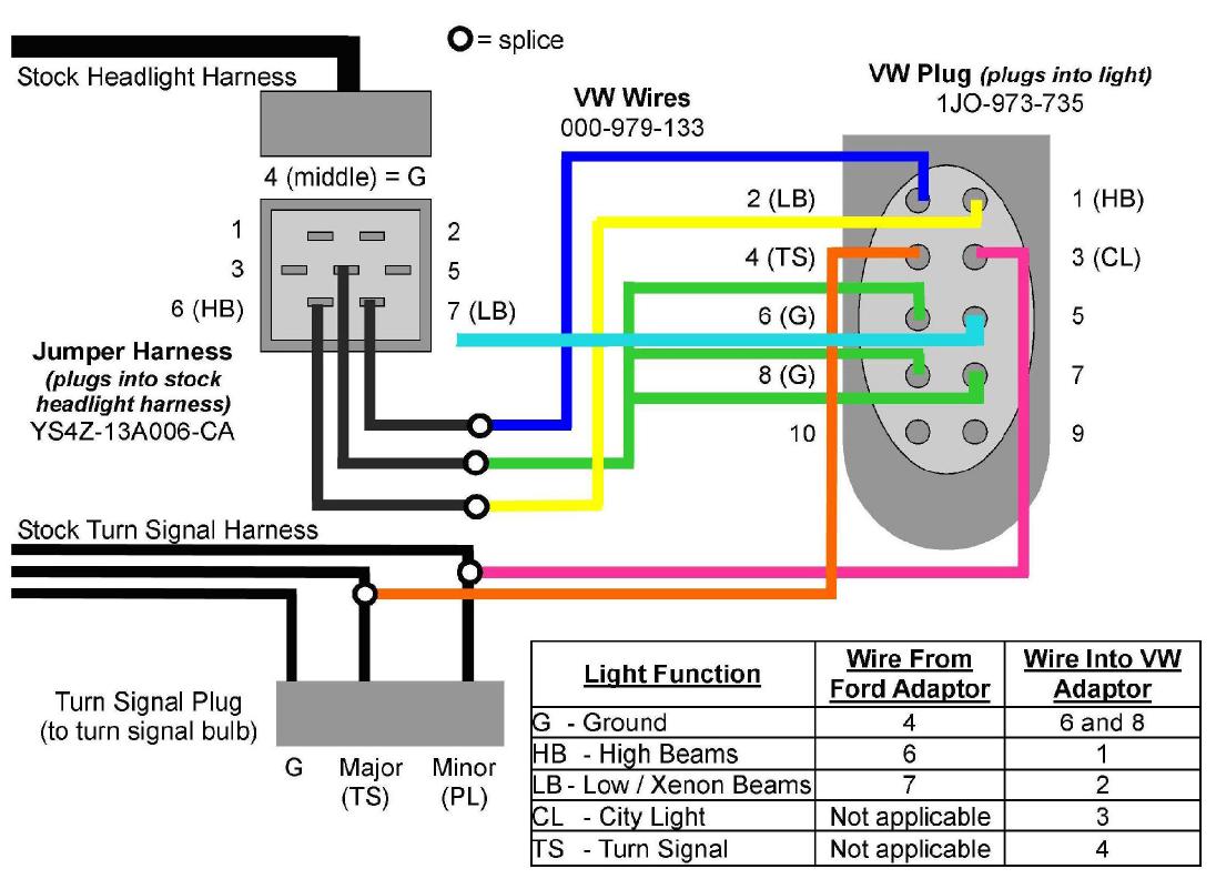

Ahoj budu přehazovat přední světla (světla před FL za světla po FL) nemáte někdo zapojení konektorů, abych věděl kterej drát mám kam strčit? Díky moc za pomoc!

d3dek: umistil jsem na sve stranky to z ceho jsme vychazeli u mych svetel, jen jsem dokreslil zapojeni naklapecich motorku... svetle modry kabel na schematu propopojis s modrocervenym kabelem na origo konektoru.. tak jsem si pohral a z PDF to hodil primo tu..at je to prehlednejsi i pro ostatni do budoucna..

Super! Děkuju moc! Ty barvy kabelů souhlasej s FF před FL?

tak to je přesně ono

d3dek: barvama na schematu se nerid, jsou jen pro lepsi predstavu, spise zapojuj podle cisel "pinu" na konektoru..

Takže tohle je schéma po FL, a nemáte někdo ještě schéma před FL? Abych to nemusel zkoušet!

polopate: konektory nalevo jsou pred FL, konektor ten VW je po faceliftu, a je tam ukazane ktery drat kam prijde z konektoru pred FL na konektor po FL.. orientuj se podle cislovani jednotlivych pinu..pred FL to ma dva konektory, jeden do svetla, druhy do blinkru, a logicky se to zapojujuje po FL do jednoho, kdyz jsou v tech svetlech hlavnich integrovany blinkry.. staci takto? podle tohoto schematu to zapojovalo vicero lidi a v pohode..ja mel svetla prepajene behem 60min

Dnes jsem to trochu študoval, a takhle jsem si to přesně myslel!!
Jen teda nevím jak zapojit blikny, nebo je jedno kterej drát dám kam (piny 3 a 4)? No a na pin 5 nevím vůbec co mám dát!

kabel z pinu 5 v konektoru po FL napojis na puvodni modrocerveny kabel, ten je pro naklapeni svetel, jak vse zapojis tak ti nezbyde zadny volny drat.. a u tech blinkru nevim jak to bude presne, budes muset prubnout..
