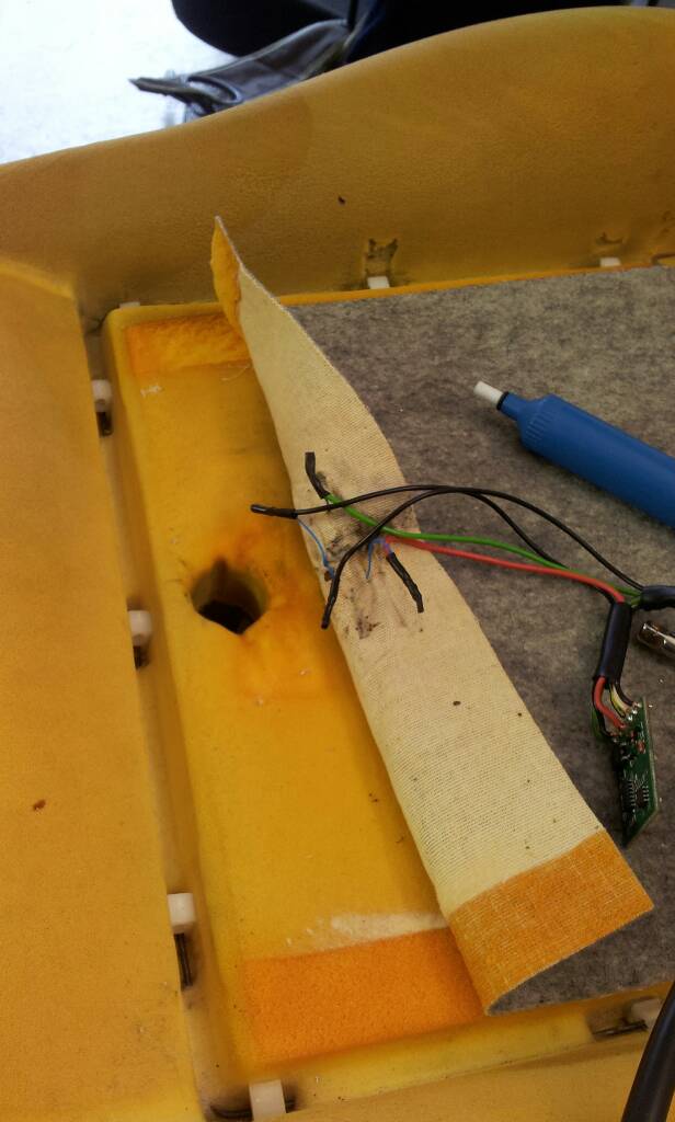

Tak som včera rozobral sedačku a problém bol jednoznačný, všetky 4 káble boli prerušené.
Až sa mi to nechcelo veriť že som si to pri montáži nevšimol ale bolo to asi tým že som sa pri tom ponáhlal a bolo to teda pod origo izolačnou páskou .. tu je fotka tých káblov:

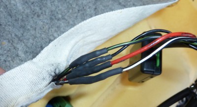

A tu už opravené kabely:
No a teraz už maká aj moja sedačka, konečne sa možem vyhrievať
