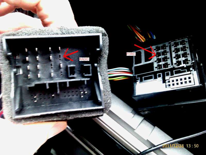

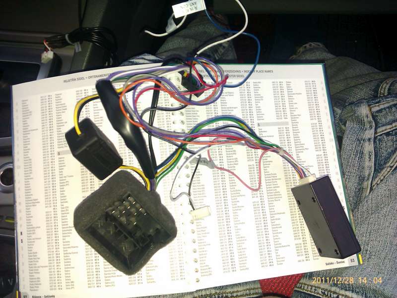

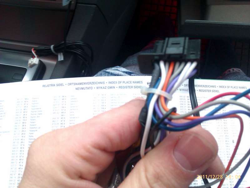

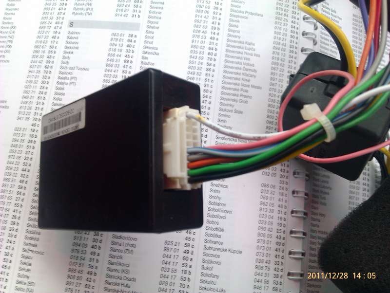

Blackhawk píše:Takze tu to mate, hadam je to dobre vidiet.
Co sa tyka podsvietenia tlacitok, napojil som Orange-ILLUMI kablik na Yellow-BATT+.
V druhom pripade som napojil Red-ACC na Wellow-BATT+.
problem je v tom, ze bezklicova auta nemaji osazen pin A16 v konektoru radia (napajeni od spinaci skrinky) ... takze Ti to fungovat nemuze podle navodu ... jedina rada je opravdu pripojit ACC na baterku a nezapomenout vypinat radio (pokud se tedy nevypne pri uzamceni auta tim, ze GEM zrusi 12V na pinu A15)
