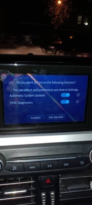

Dobrý den, chtěl bych se zeptat neví někdo, pro mi při každém startu skáče tato hláška?
Díky za odpověď. Odesláno z mého SM-A226B pomocí Tapatalk

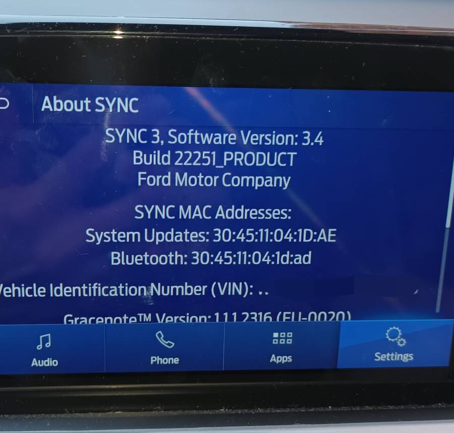

Jakou mas verzi (build) Syncu?
- vlcekto
- Příspěvky: 103
- Registrován: 16.07.2010 10:20
Re: SYNC 3 - rady, tipy a problémy uživatelů
Tady

Pravdepodobne plna pamet. Viz zde: viewtopic.php?p=1245297#p1245297
Aktualizuj sync na novejsi buidl 23188
Nejdrive bude treba procistit pamet, pomoci utility od fordu nebo jailbreak a pak cistici skript. Uz se to tu nekolikrat resilo.

Já pouze aktualizoval na 23188.

Syn3Updater sám zahrne promazání do aktualizačního disku. Ford balík to taky obsahuje.
