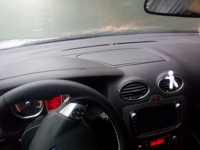

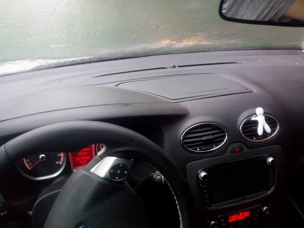

Dneska jsem se byl projet bez airbagu s provizorne připojeným ovladanim a vse fungovalo jak mělo. Hodnoty téměř stejne, jak origo ovladani, rj pobrala i mensi odchylku rezistor 520ohmu jsem nesehnal, tak jsem pouzil 510 a vše funguje...

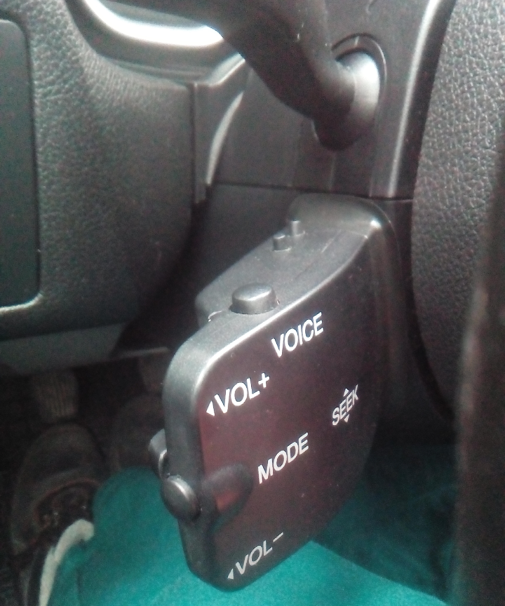

Čauko, už tempomatujem aj ja, vložil som tlačítka do ovladača rádia, hore ON RES na boku pod hlasitosťou + - a dole oproti ON, OFF. Napojil som to na biely a hnedý kabel z príšlušného konektoru pod volantom. Veľké Ďakujem je ZaQik za jeho rady cez SZ a gecko-x za nakúpenie a zaslabie potrebných dielov na výrobu tlačítok

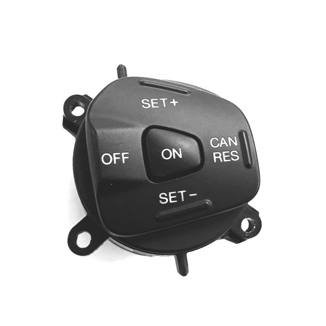

Šel by použít pro tříramenný volant Focusu tenhle ovladač z Fiesty? Jde mi jak o místo, tak o zapojení. Bylo by místo i pro kabeláž podsvětlení?
Zkoušel někdo?
For-Ford-Fiesta-2013-Ecosport-Car-steering-wheel-button-speed-control-switch-audio-button-1pcs.jpg_640x640.jpg
Viděl jsem i klasická tlačítka na tříramenném volantu a vypadá to hrozně.
Ani kombinovaný ovladač pro rádio a tempomat mě nenadchl a dva ovladače za sebou už tuplem ne.
Příspěvky: 25000
Re: Tempomat
Příspěvek od ZaQik » 13.06.2018 09:11
nesedi tvarove do ramena volantu

Jemar
Příspěvky: 1700
Bydliště: čáslavsko
Re: Tempomat
Příspěvek od Jemar » 13.06.2018 11:52
Asi nakonec bude také něco homemade a nebo se na to vykašlu.... :wink:
