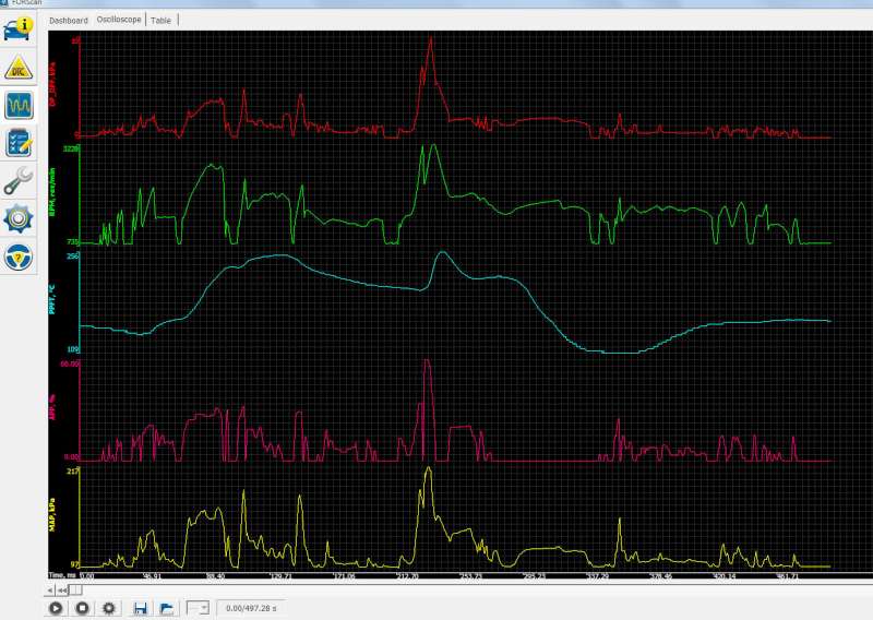

Re: Filtr pevných částic u 1,6 80kw TDCi
Jen takový nástřel, nikde není ustálená rychlost a nikde jsem nejel nad 60km/h
. Poslední položka je tlak MAP. (ještě naměřím jen rychlost a tlak púři ustálené vyšší rychlosti...)

- Komi
- Příspěvky: 414
- Bydliště: Bratislava
skus este tu vacsiu rychlost, ja som porovnaval priebehy z cca 2000km a ziadny zasadny rozdiel so suborom co som nasiel na webe som nenasiel, jedine v regulacii tlaku turba a zatial sa mi nepodarilo najst mozne vysvetlenie...ide o to ze jemu tlak pri stupani krasne zastane na ocakavanych 2,49bar ale zasa kupodivu aj na 1 a 2 kvalte - kde by som cakal ze sa zastavi na 2,3 - predpokladal som ze cez 2,3 pusti regulacia pri overbooste, ale ten ma byt len na 3,4 a 5 kvalte...
a zasa v mojich datach sa mi nepaci ze som hodnotu cez 2,3 nasiel dvatrikrat a len jednorazove, cize uz za pol sekundy pri dalsich datach bola mensia-mam z toho dojem akoby ma nepustil do overboostu - napr pri akceleracii na dialnici na tachacovych 180 mam 2,20 a u neho 2,49...
sice tych mojich 2,2 moze motoru stacit na dosiahnutie vykonu, ale predpokladam ze niekde je chybka...ak si dobre spominam, tak aj V12 pisal ze sa moc cez 2,3 nedostava, a pritom jeho stroj mal jednoznacne nadpriemerny vykon...
Moj 2.0tdci nadpriemerny vykon nemal. Ak to vyvodzujes z toho jedneho sprintu z 0 na 100 za 8.4, tak to nebola zasluha motora, ale mojej sikovnosti - rozbiehal som sa z dvojky. Na rovine som z neho horko - tazko vytlacil 200 podla GPS. Benzinaka na tej istej trase roztocim na 205 podla GPS. Cize standardne hodnoty. Podla vypoctov pruznej akceleracie cez cely rozsah otacok mi to vychadzalo na vykon okolo 103 kW, benzinak vychadza plus minus rovnako.
Jedno je ale pravda - overboost sa mi aktivoval iba tak na jednu - dve desatinky sekundy. Ked som meral jeden 1.8TDCI, ten vyletel na 2 a pol baru a drzal az do maximalnej rychlosti (tusim 190 podla GPS), iny 1.8TDCI drzal overboost predpisanych 5 sekund. To iste Mondeo III 2.0TDCI 96kW. Takze neviem. Ale toto sme uz hodne mimo temy o DPF 1.6TDCI...
