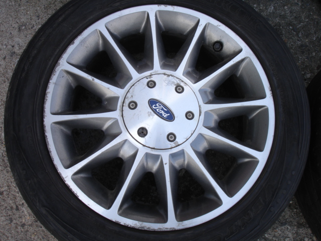

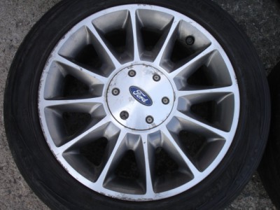

Ahoj,
chci si poridit disky - viz obrazek, jde o 6.5x16, ET 46, original disky pro Ford Scorpio, viz http://www.fordscorpio.co.uk/alloyoptions.htm (treti zeshora).
Nevite nahodou nekdo jestli pasuji tyhle kola na fofo1? Pam e proto, ze napr. kola s "odpovidajicim" oznacenim urcena pro fusiona nepasuji na fofo protoze drhnou o brzdy.
Diky za jakekoliv info,
Jirka
Jirka

Nemá škopek 5děr?
EDIT:Klaun má 4.
EDIT:Klaun má 4.

Jak již ode mě víš, tak kola na Focusu pasují bez problémů.. Jinak když jsem o nich hledal víc, tak tyto s grafitovou upravou se davali na mondea myslim ze bud v titanium, nebo v nejake spec. edici.. Ty co jsou v tom odkazu výše jsou nějaké chromové..jorgeos píše:Ahoj,
